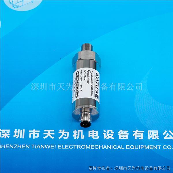

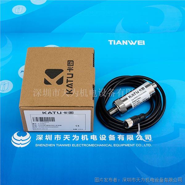

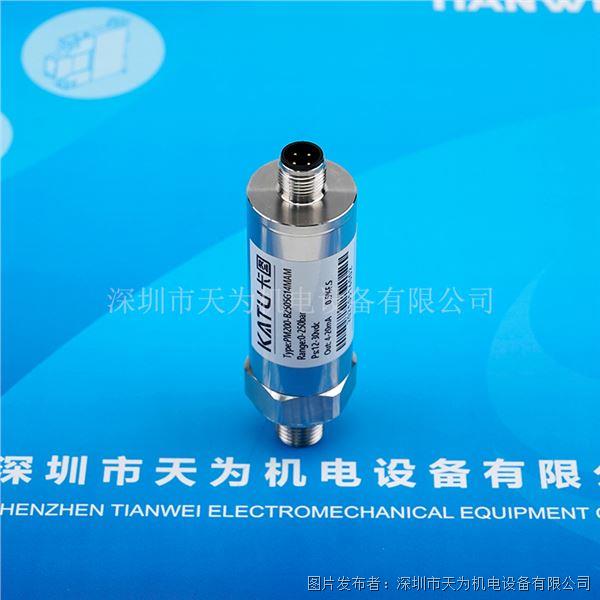

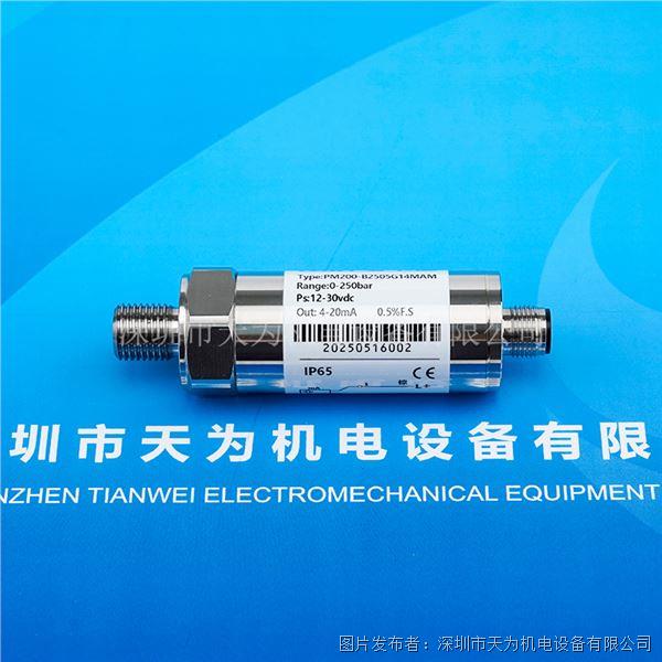

卡图KATU扩散硅式压力变送器PM200-B2505G14MAM
原 理 结 构:
紧凑型扩散硅式压力变送器,OEM客户最佳选择宽广使用温
区,结构紧凑,适用较恶劣环境,高可靠性。量程广
(0...600bar),可用于测量表压、绝压。适用于机械设备、液压气动装置、机车、压力控制
产品规格:
系列:PM200通用压力变送器
量程:0-250bar
精度等级:0.5%
过程连接:G1/4外螺纹
输出信号:4~20mA(;两线制)
出线方式:M12航空插件
过载范围:≤10bar,4x;≤600bar,2x
◇线性度:±0.5%
◇重复性:≤±0.1FS
◇稳定性:优于每年 0.01%量程
◇温度影响:<±0.02%FS/K
◇响应时间:<200ms(10...90%FS)
◇供电:10...30VDC(3-wire 14...30V)
◇负载:
≥10KΩ(0...10V),≥5KΩ(1...5V)
≤(UB-10)V,0.02A(4...20mA)
◇能量消耗:信号电流(2-wire),8mA(3-wire)
◇电气保护:过载/反相保护
◇环境温度:-30...85°C
◇介质温度:-25...80°C
◇储存温度:-30...100°C
◇防护等级:IP65
◇外壳材质:不锈钢 304
◇接液材质:不锈钢 316L
◇密封:氟素橡胶
◇重量:0.10Kg
