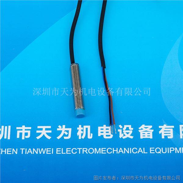

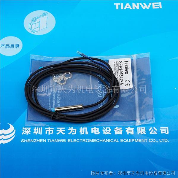

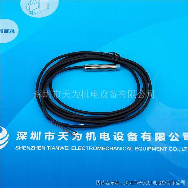

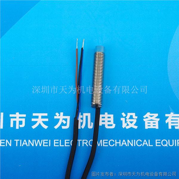

产品简介:
检测距离:2mm 接线方式:3线式 输出形式:PNP NO 稳定检测范围:0-1.6mm 应差距离:检测距离的10%以下
产品分类:
离散传感器 接近开关
品牌:
产品介绍
【本链接内容均来源于品牌厂商】
SENVIEW森觉圆柱形电感式接近开关SFA1-M8A2PA
产品概述:
※适用于多种用途,拥有良好的产品性能和品质;
※金属的外壳,便于安装保护;
※配有醒目的指示灯,便于查看其工作状态;
※产品外形尺寸包含:ф3、M4、ф4、M5、ф5 4、ф6 5、M8、M12、M18、M30;
※屏蔽与非屏蔽型,以及NPN、PNP、及DC2线型各种功能
产品规格:
尺寸:M8
类型:非屏蔽型
检测距离:2mm
接线方式:3线式
输出形式:PNP NO
稳定检测范围:0-1.6mm
应差距离:检测距离的10%以下
标准检测物体:铁,8x8x1mm
电源电压:10~30V DC脉动(P- _P)10% max.
消耗电流:0.8mA max.
开关容量:150mA max.
应差频率:500Hz
回路保护:逆向连接、浪涌吸收、负载短路保护
工作状态指示灯:动作显示(黄色LED)
周国温度:动作时: - -25-+70C、保存时:-40-+85C(不结冰)
周国湿度:工作时/保存时:35- 95%RH
残留电压:2V max.(负荷:200mA、导线长:2m)
绝缘电阻;50MΩ max.(DC500V)充电部总体与外壳间
耐电压:AC1000V 50/60Hz 1min充电部总体与外克间
振动(耐久):10-55Hz复振幅1.5mmX、Y、Z各方向2h
冲击(耐久):500m/s2 X、Y Z各方向10次
保护构造:1EC规格IP67
材质:
外壳:黄铜
检测面:PBT
接线方式:2米线缆
配件:两个螺母、一个带齿垫片
相关型号:
SFA1-M8B1R2NA
SFA1-M8B1R2NB
SFA1-M8B1R2PA
SFA1-M8B1R2PB
SFA1-M8A2NA
SFA1-M8A2NB
SFA1-M8A2PB
