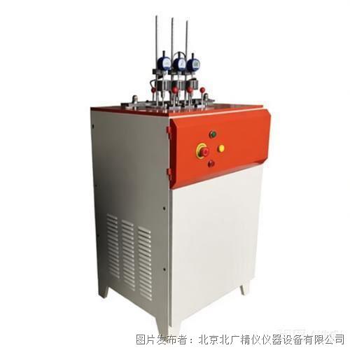

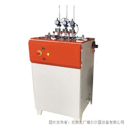

RBWK-300B型热变形维卡软化点测定仪是一款集成了维卡软化温度与热变形温度测试功能的综合性设备。它采用微机控制,能够实现温度的实时显示、精确控制和变形量的自动测量。仪器一次可同时进行三个试样的测试,效率高。其设计遵循“精细其表,专注于内”的原则,在保证外观新颖美观的同时,更注重内部控制的可靠性与数据的准确性。

  1. 双功能一体化设计:一台仪器整合了热变形与维卡软化点两种测试模式,通过更换不同的试验压头(热变形用圆角压头,维卡用针型压头)和配置相应的负载,即可轻松切换测试项目,功能全面,性价比高。
  2. 高效的测试能力:仪器配备三组独立的测试架,可同时安装三个试样进行平行试验,不仅提高了测试效率,而且通过对比多个试样的数据,可以更有效地评估材料的均匀性与测试的重复性。
  3. 智能化的控制系统:主控板采用单片机技术,结合PID控制算法,能够精确控制加热介质的升温速率。用户可根据标准要求选择设定的升温速度(如120℃/h或50℃/h),系统自动调节加热功率,确保升温线性度满足标准规定。
  4. 精确的测量系统:变形测量采用高精度的位移传感器(或如部分描述中所用的光栅千分表),测量范围宽,误差小,能够灵敏地捕捉试样微小的形变。当试样形变达到预设标准值时,系统能自动记录并锁存当前温度值,排除了人为读数的误差与延迟。
  5. 安全可靠的操作保障
    • 自动保护:设有“上限温度”保护功能。当试验温度达到预设上限而试样变形仍未达到设定值时,系统将自动停止加热并显示错误信息,防止加热失控,保护试样、介质油和设备安全
    • 逻辑互锁:系统设计有参数检查功能,若升温速率、变形量、上限温度等关键参数未完全设定,或位移传感器未成功调零,则仪器无法启动加热程序,确保每次试验都在正确设定的条件下开始。
    • 清晰的交互界面:通过LED显示屏实时显示各测试架的温度和变形量,操作按键功能明确,用户可以方便地进行参数设定、调零、启动、查看结果等操作。
