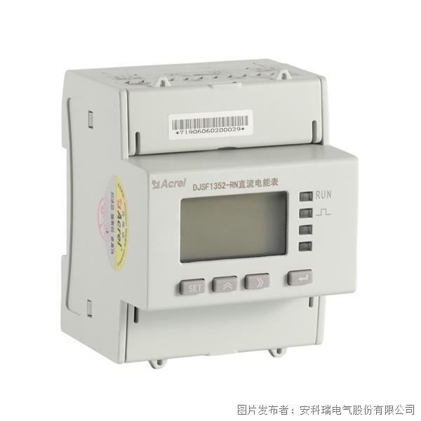

 安科瑞太阳能发电储能计量表
1,概述
光伏发电系统的工作原理均为光伏组件将光能转换成直流电,直流电在逆变器的作用下转变为交流电,实现用电、上网功能。因此可以对光能转换出的直流电进行电压电流的测量及电能计量。
2,光伏系统结构
3,光伏系统直流计量方案
功能参数
●计量功能:能计量当前组合电能,正向电能,反向电能。
●历史数据统计功能:能统计上12月的历史电能(各费率电能)。(仅LCD液晶表具有)
●显示:LCD(背光延时时间可调)或LED。
●开关量:输入(DI)干接点输入,仪表内置电源,光电隔离。输出(DO)2路继电器输出,常开触点,容量2A/30VDC或2A/250VAC。
主要功能
●电压、电流、功率测量。
●具有日历、计时和闰年自动转换功能,具有校时功能。其中广播下发的时钟误差不得大于5分钟,在零点前后十分钟内不准校时,每天只允许校时一次。
●调制红外通讯接口和RS-485通讯接口,采用DL/T645-2007通讯协议和Modbus-RTU协议,RS485的通讯速率可在1200bps、2400bps、4800bps、9600bps设置,调制红外固定为1200bps。
●准确度等级:1级。
●标定电流(In):300A(可设置),分流器支持输出0-75mV,霍尔电流传感器支持输出0-20mA和0-5V。
●辅助电源:供电电压,DC20-60V或AC85V-265V可选。
功能参数
●显示:8 位段码式液晶屏(LCD)。
●通讯协议:Modbus-RTU,DL/T 645-2007。
●脉冲输出:一路秒脉冲输出,一路电能脉冲输出。
