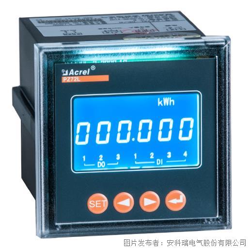

4.1 PZ72L-DE
功能参数
●测量功能:能测量直流电压U、电流I、功率P。
●计量功能:能计量当前组合电能,正向电能,反向电能。
●分时功能:两套时段表,一年可以分为4个时区,每套时段表可设12个日时段,4个费率(F1、F2、F3、F4即尖峰平谷),时段间隔为15分钟,时段可跨零点设置 。(仅LCD液晶表具有)
●历史数据统计功能:能统计上12月的历史电能(各费率电能)。(仅LCD液晶表具有)
●开关量输入输出功能:PZ72有二路开关量输出,二路开关量输入,PZ96有二路开关量输出,四路开关量输入,开关量输出为继电器输出,可以实现“遥控"和报警输出。开关量输入不仅能够采集和显示本地的开关状态信息,同时可以通过仪表的RS485实现远程传输功能,即“遥信"功能。
●显示:LCD(背光延时时间可调)或LED。
●通讯:RS485接口,半双工、光电隔离,Modbus-RTU 或DL/T645-2007协议,波特率1200、2400、4800、9600、19200、38400可选,调制红外固定为1200bps。
●开关量:输入(DI)干接点输入,仪表内置电源,光电隔离。输出(DO)2路继电器输出,常开触点,容量2A/30VDC或2A/250VAC。
