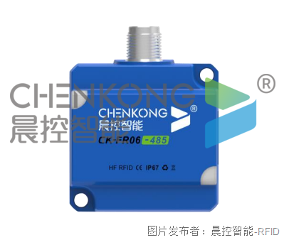

产品说明:
CK-FR06-485是一款基于射频识别技术的高频RFID标签读卡器,读卡器工作频率为13.56MHZ,支持对I-CODE 2、I-CODE SLI等符合ISO15693国际标准协议格式标签的读取。读卡器内部集成了射频部分通信协议,用户只需通过RS485通信接口接收数据便能完成对标签的读取操作,而无需理解复杂的射频通信协议。

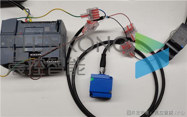

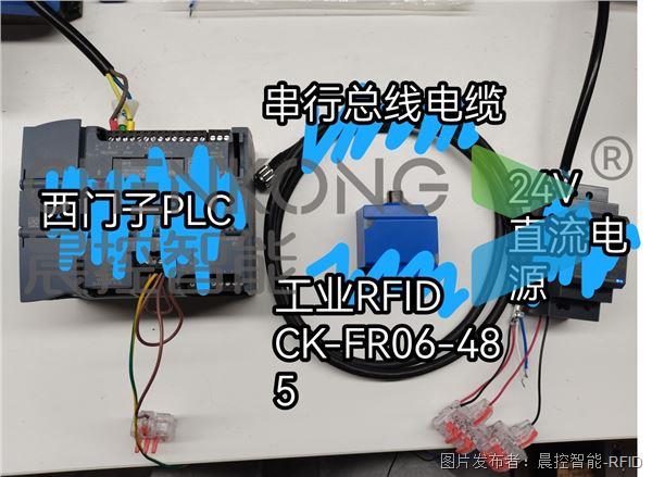

一、设备连接
1  使用串行总线电缆连上读卡器
2  总线电缆另一头红正黑负接24V直流电源,白A蓝B接plc485模块接口

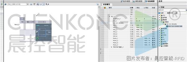

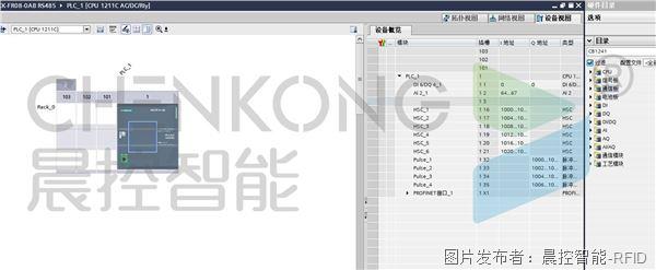

二、添加485模块

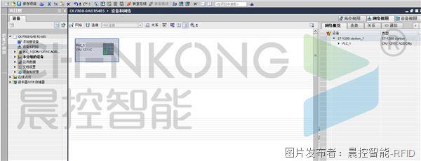

1  在项目树中双击设备与网络,双击网络视图下的plc,进入设备视图

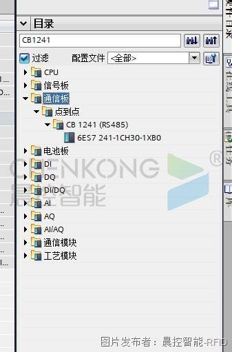

2  右边目录状态栏中,找到通信板➡点到点➡相应plc的485模块,拖拽至设备视图中的plc的对应位置

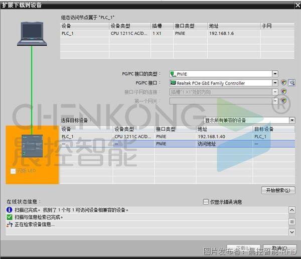

三、将配置程序下载到plc中即可连接完成

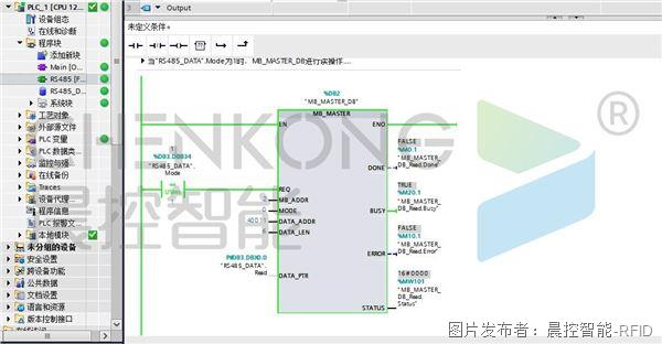

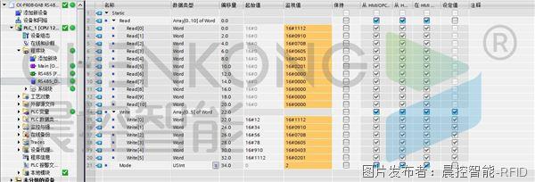

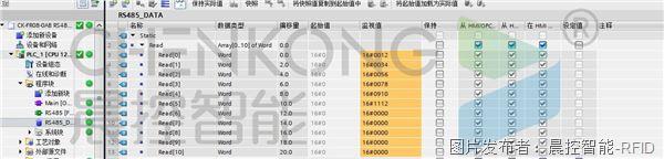

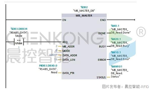

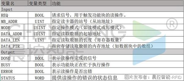

四、程序说明
五、读取操作说明
1  触发读取引脚
2  等待完成标志
3  完成后数据缓存在数据缓存区

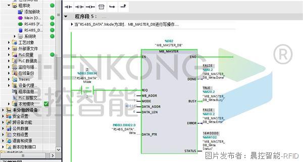

六、写入操作说明
1  将需要写入的数据写入到数据缓存区
2  触发写入引脚
3  等待完成即写入完成
