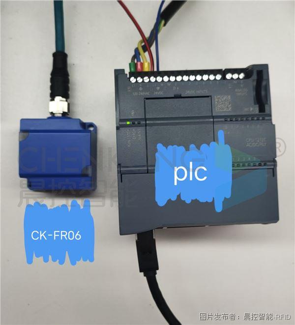

RFID读写器:CK-FR06-TCP
PLC:西门子系列S1200系PLC

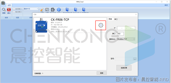

配置设置: 1、连接设备

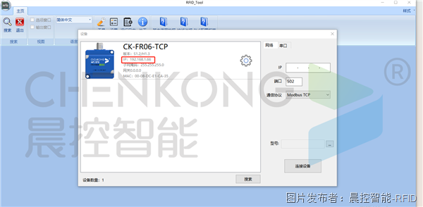

打开配置软件,搜索设备后,
可查看读卡器当前IP

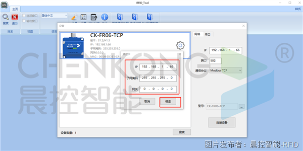

2、设置读卡器参数
可根据需要修改读卡器IP
3、通讯设置

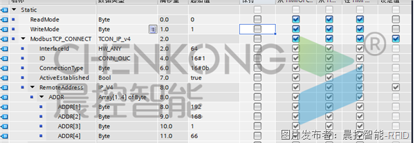

设定PLC程序中通讯读卡器的IP
打开ModbusTCPDB->ModbusTCP_CONNECT->RemoteAddress->ADDR
4、下载程序到PLC,读卡器连接成功亮绿灯。

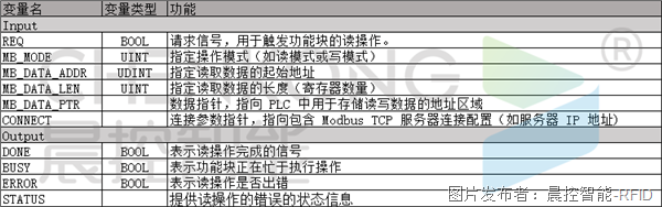

5、功能块使用说明

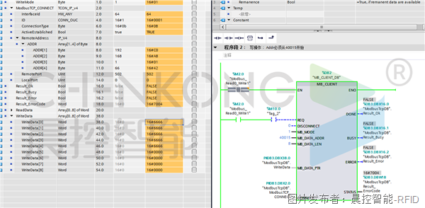

6、写操作步骤
先将数据写入写缓存区中
功能块触发写入操作

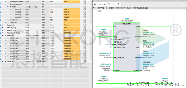

7、读操作步骤
功能块触发读取操作
等待读取操作完成
读取完成后在缓存区中取读取到的数据
