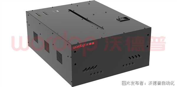

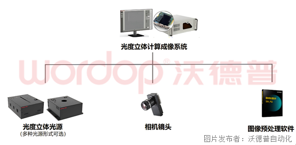

图2.png图2 光度成像系统组成单元

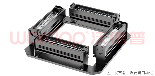

1.线阵光度光源

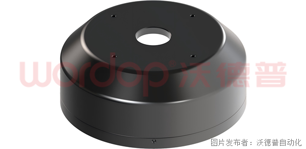

圆顶光度光控光源

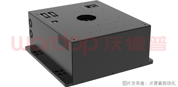

2.面阵光度光源

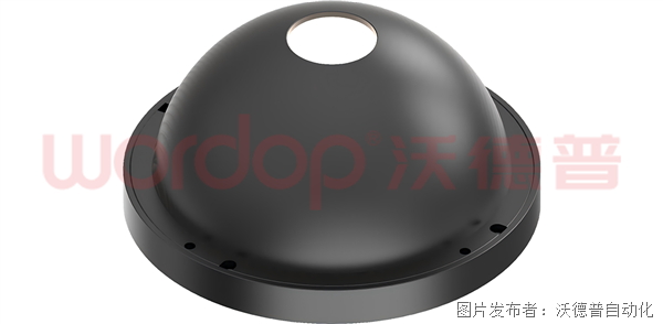

光度圆顶光源

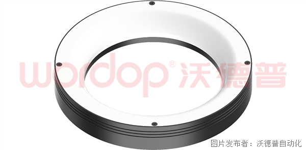

光度环形无影光源
图5 面阵光度光源

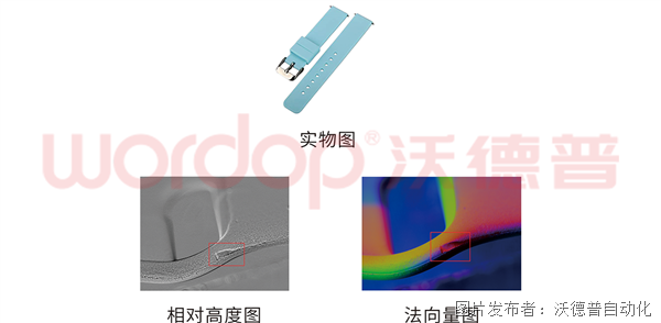

6.手表表带破损检测

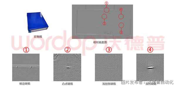

7.蓝膜电池缺陷
通过改变不同的发光形式以兼容不同材质的产品,光度圆顶光源也可以成像反光度较高的蓝膜电池。
