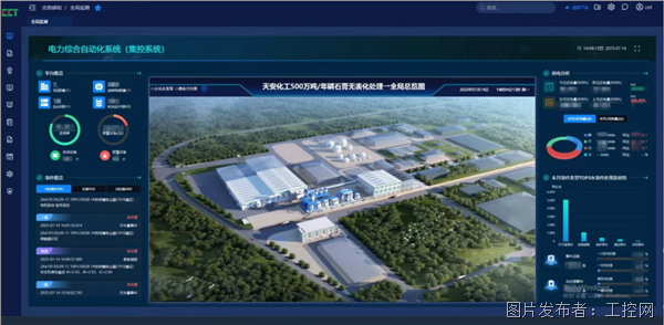

云天化集团是以肥料、玻纤及复合材料、化工新材料为主业的国有综合产业集团,集团位列中国企业500强榜单第270位。云南天安化工有限公司(简称"天安化工")作为云天化集团旗下子公司,位于云南省昆明市,其新建500万吨/年磷石膏无害化处理项目,占地约71亩,旨在通过磷石膏源头无害化处理技术,对3套磷酸设备产生的磷石膏进行无害化处理。
为保障磷石膏无害化处理系统的配用电需求,项目新建一座35kV/6kV/0.4kV变配电站,按照高标准、可视化、易运维的原则打造智能化变配电系统。
CET中电技术为其提供了CET智能化变配电系统解决方案,方案集成变电站综合自动化监控、电力运维、智能五防、视频监控、一键顺控、绝缘在线监测等多个系统,并采用CET中电技术自主研发的保护测控及安全自动装置、智能型电动机保护装置、电能质量监测装置、智能网关等多类智能终端,实现保护、控制、监测、信息采集等多种功能。
同时,该方案在常规电力综合自动化系统的基础上,深入融合“一键顺控”与“无人值操”技术,集配电房电力与动环监控、安全预警、故障定位与智能研判、重点设备专项分析、运维工单与闭环、智能巡检联动、电能质量分析等功能于一体,全面赋能变配电站智能化建设。
(1)“一键顺控”+“无人值操”,赋能智能高效运维
该项目采用“一键顺控”技术,符合电网标准功能要求,通过综自系统操作界面,实现对现场35kV和6kV高压柜中断路器、隔离刀闸、接地刀闸等设备的顺序控制,由CET保护测控及安全自动装置完成设备控制与信号监视,该功能在保障安全可靠的前提下,显著提升操作效率和系统智能化水平。
该项目充分考虑变电站综自系统与工业自动控制系统的电气连接关系,结合工艺末端负荷控制需求,创新提出“无人值操”概念,通过充分发挥CET保护测控及安全自动装置的信号采集、出口控制及逻辑可编程功能,灵活响应DCS控制需求,实现电机供电系统多种运行状态的一键切换,大幅减少现场操作工作量,提升系统自动化与智能化水平。

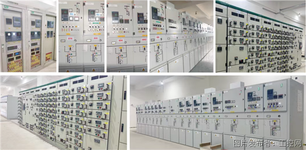

(2)全方位守护,保障用电安全
保护测控装置是智能变配电站间隔层的核心设备,用于实现对各类电气设备的测量、保护、监控与控制。CET中电技术为该项目部署自主研发的PMC-951系列保护测控装置、PMC-9700测控装置、iRelay 60-L备用电源自动投入装置、PMC-887-N差动保护装置等。
产品按照国标、电网标准等规范设计,实现对各电气一次设备的测量、保护、监视与控制等功能,同时为“一键顺控”和“无人值操”提供末端设备功能支持。

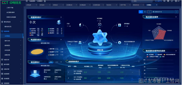

(3)电能质量精准监测,洞察供用电异常原因
通过部署iMeter系列电能质量在线监测装置,并结合电能质量监测分析功能模块,实现对该变电站电能质量数据的全量采集与深度分析。
系统可准确识别供用电异常事件(如谐波超标、电压暂降等)发生的原因和源头,帮助用户快速完成问题分析、故障定位与处理,助力安全稳定高效生产。

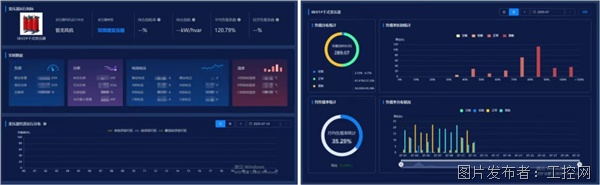

(4)变压器监测分析,保障设备稳定运行
通过建设变压器在线监测系统对6kV电力变压器、35kV/6.3kV油浸式变压器进行监测,实现对变压器的电压波动、线圈温度、三相不平衡、变压器负载率、容需及功率等信息的监测与分析,确保变压器始终处于最佳运行状态,减少故障发生,提高供电可靠性。

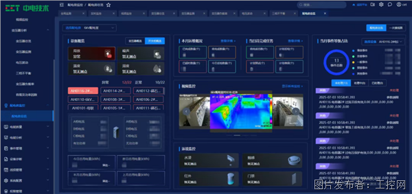

(5)多维度监测与智能预警,精准防控风险
通过整合变电站内视频、红外、局放、温度等监测设备信息,实时分析变电站环境、设备运行状态、负载等重要指标。
项目采用“视频巡检+电力监控”方式,配置视频(热成像)监控,实现视频数据与电力数据双向联动,及时进行异常预警,避免故障发生。
