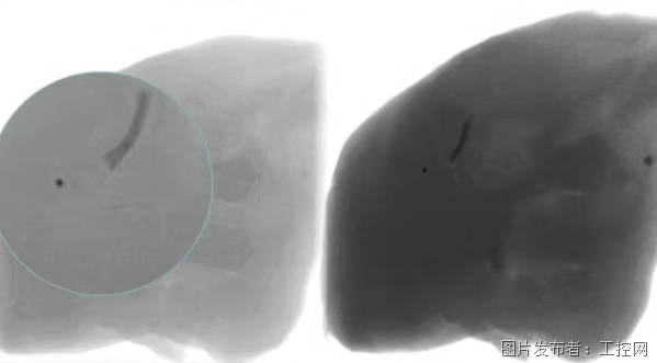

双能X光智能缺陷检测系统采用0.1mm双能高清探测器,分别采集穿过物体后的高低能X光,将两类射线携带的信号“密码”,转化为两张图像;同时,系统搭载双能图像解析算法,不再仅依赖图像灰度差异检测异物,而是基于灰度差异和物质属性信息综合分析,解决复杂、重叠产品的微小异物检测难题。
一方面,高低能两张X光图,侧重显示物体的不同细节。例如,在鸡排、鸡块的原材料鸡胸肉检测中,钙化骨对低能X光的衰减极强,因此低能图像可以更加凸显骨头成分;而高能X光可以轻松穿透厚肉,解决厚肉成像遮挡问题。

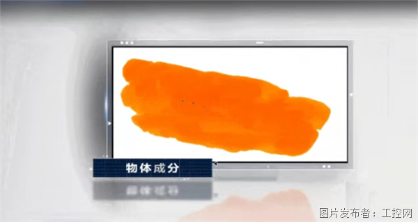

另一方面,读懂物质身份根据高低能X光衰减系数差异,可算出不同材质的原子序数,即读懂物质的成分,还能做成专门显示成分的图——原子序数图,原子序数图将原本错乱复杂的背景,变成单一均匀的颜色,使得无论夹杂在哪个位置的异物,颗粒小至1mm,也能清晰显形。
