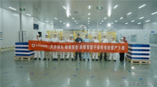

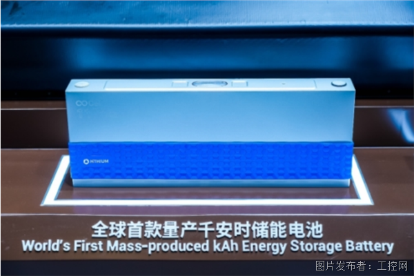

2025年6月11日,海辰储能在SNEC 2025 国际太阳能光伏与智慧能源大会暨展览会上,举办了以“大步领先,稳筑安全”为主题的产品安全技术分享会,并在会上宣布全球首款千安时长时储能电池∞Cell 1175Ah量产下线,开启长时储能规模化应用的新阶段。
大步领先,率先实现千安时电池量产落地
随着全球能源结构加速向清洁化转型,长时储能在电力系统中的作用日益重要。但由于长时储能的电站规模,采用传统314Ah电池长时储能电站面临集成复杂、成本高、安全可靠性挑战大等问题。而海辰储能的∞Cell 1175Ah作为专为4–8小时长时储能设计的电池,具备“超大容量、超长寿命、超高安全、超低成本”四大优势,填补了中长时储能场景缺少专用电池的产品空白。

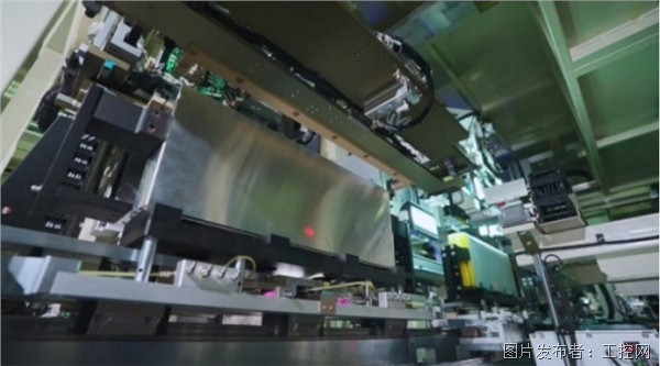

海辰储能精准洞察到长时储能时代来临,并提前布局千安时电池的研发和制造。∞Cell 1175Ah从2022年立项至今,攻克了“无先例可循、无经验可鉴”的双重挑战,依托海辰储能的重庆智能制造基地,打造了覆盖电芯至系统的高效产线和测试平台。面对尺寸、工艺和质量控制的全新挑战,海辰储能在全工序链实现了五大关键创新:
 ● 宽幅厚涂布工艺精度突破:涂布面密度COV做到0.2%以内,同步采用高精度CCD相机进行在线全检,保证产品质量一致稳定。
 ● 大电极叠片工艺效率提升:实现0.5mm极片对齐精度与0.1625秒/片的叠片效率,较传统工艺提升35%产能。
 ●  电芯结构原创设计:创新设计“三维气道一体化顶盖”结构,专用自动化设备保障大尺寸结构件的制造稳定性和强度,突破行业大尺寸结构件加工瓶颈。
 ● 电芯后段制造效率突破:开发高效烘烤技术、1.2MPa高压等压注液技术和大倍率化成、容量充放电工艺,实现后段制造效率提升45%。
 ● 包膜外观一致性提升:通过引入高兼容柔性包胶辊组创新技术,解决了超大电芯包膜易褶皱、气泡的行业难题。
