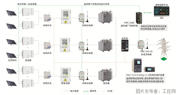

CET中电技术结合光伏电站的特点、全面考虑电网及发电企业的需求,推出“刚柔并济”的分布式光伏防逆流解决方案。“如 “柔性”防逆流产品-CET-7320-B控制终端;“刚性”防逆流产品-PMC-751X-G/iRelay51-G防孤岛保护装置;数据采集产品-PMC-350-A5防逆流电表。

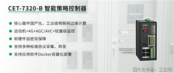

(1)CET-7320-B控制终端
CET-7320-B控制终端与PMC-350-A5防逆流电表配合,采集光伏与电网公共连接点的实时功率,产品内置的AGC智能算法可以实时跟踪负荷变化,动态调节逆变器的有功功率输出,既达到防逆流的目的,又兼顾了发电效益,使得光伏在不切断的情况下,应发尽发。
(2)PMC-751X-G/iRelay 51-G 防孤岛保护装置
PMC-751X-G/iRelay 51-G 防孤岛保护装置具有逆功率保护功能,当光伏系统发生逆流时,装置会监测到逆功率并触发保护动作,跳开光伏并网开关,从而避免发生电网逆流,实现分布式光伏系统的发电量全部自发自用。

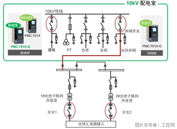

在10kV及以上光伏发电系统中,推荐在进线柜安装PMC-751X-G并投入逆功率保护功能,当进线柜出现逆流,PMC-751X-G监测到逆功率后触发保护动作,跳开分支1或分支2断路器,降低光伏发电功率,保证全部发电自发自用;若PMC-751X-G再次监测到逆功率,便会跳开光伏并网开关,避免发生电网逆流。

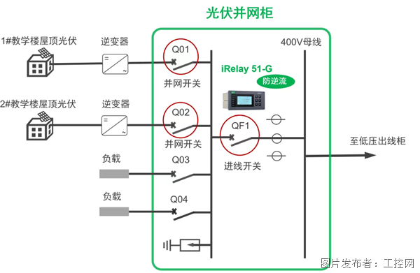

在10kV以下的光伏发电系统中,推荐在光伏并网柜安装iRelay 51-G并投入逆功率保护功能。当并网开关出现逆流,iRelay 51-G监测到逆功率后触发保护动作,选择跳开Q01并网开关,降低发电功率,保证全部发电自发自用;如果iRelay 51-G再次监测到逆功率,便会触发保护动作跳开Q02并网开关,避免发生电网逆流。
