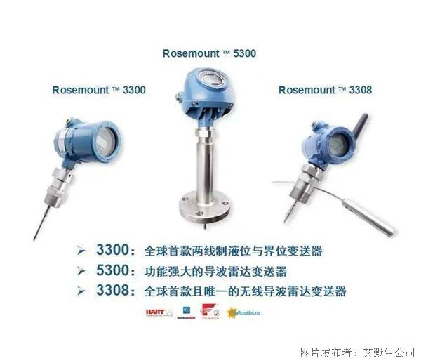

艾默生罗斯蒙特导波雷达液位计拥有超20年现场经验,全球装机量超过20万台,涵盖 3308(全球首款无线雷达液位计)、3300 和 5300 系列。面对极端温压工况下的极端低温带来的材料脆化、密封失效、信号漂移等一系列难题,罗斯蒙特导波雷达有自己独特的专属设计,以出色的“抗冻实力”,成为低温液位测量的不二之选。
02、“抗冻秘诀”大公开

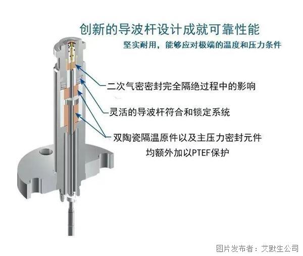

创新的导波杆匹配高强度材质和多级密封与隔热系统设计,打造全低温全域覆盖能力,成就低温先锋。
●3300系列,PTFE结构,耐低温至-40℃,大部分应用轻松胜任。
●5300系列,陶瓷合金+铜焊/气密封结构,配置特殊的超低温多级密封与隔热系统:可承受至-196°C极限低温,确保在深冷条件下长期稳定运行。

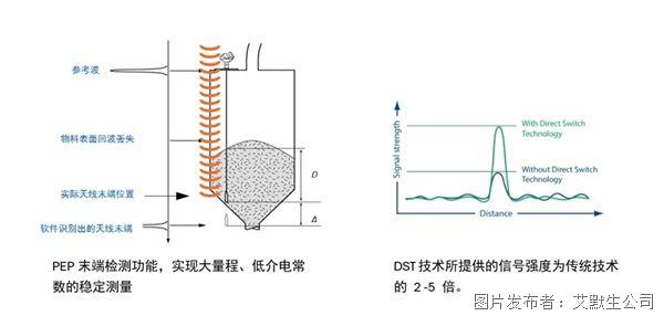

独特的直接切换技术 (DST) 和导波杆末端探测 (PEP) 等功能来提高测量能力和可靠性,成就测量最佳性能与稳定运行时间。

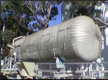

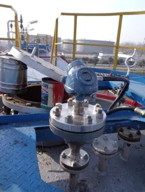

❄️ 先锋案例 1:
-25°C | 烟草行业液态 CO2 测量
工况概况
某烟草企业需使用 CO2 进行烟丝膨胀处理,液态 CO2 储存在3.5m的卧式储罐中,罐内温度-25°C、压力2.5MPa。液位稳定对生产至关重要。
挑战
带压的液态 CO2 储罐中伴有大量气体,介质密度不断变化,原有的差压液位计的读数始终波动且不可靠;也曾使用过称重传感器,但是标定困难。
解决方案
选用罗斯蒙特3300 导波雷达液位计实现高精度、低维护测量。
●最低耐温:-40°C
●液态二氧化碳介电常数偏低,仅1.6左右,同时又是清洁纯净无粘附性介质,因此选用同轴式天线,用以束波,来增强低介电常数下回波信号。

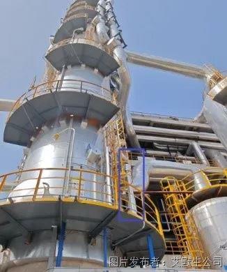

❄️ 先锋案例 2:
-60°C | 煤化工洗涤塔低温甲醇液位测量
工况概况
煤化工低温甲醇洗单元中,气化工段出来的粗合成气需要通过换热单元降温至 -40 到 -60 摄氏度,然后利用甲醇在低温下对酸性气体(H2S 和 CO2)的强吸收性实现气体的净化;喷淋下来的低温甲醇在塔底形成积液,需要实时被监测并及时排放至循环系统。
挑战
塔内结构复杂并设置有段间冷却器,积液温度会在一定范围内有变化,导致密度不稳定,原有的差压液位计测不精准。
解决方案
选用 罗斯蒙特5300 导波雷达液位计实现持续稳定测量,保障系统循环。
●旁通管安装,避免塔内结构干扰。
●多级密封系统,有效隔绝过程低温。

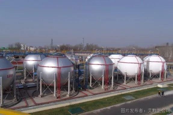

❄️ 先锋案例 3:
-160°C | LNG 球罐液位测量
工况概况
炼油厂 LNG 球罐,温度低至 -160°C,介电常数1.8, 罐高12米。
挑战
介电常数低,储罐内存在挥发气体,原光纤液位计精度低、信号不稳定,后期维护繁琐。
解决方案
选用 罗斯蒙特5300 导波雷达液位计,最适合-160°C液化天然气的液位计。
●针对超低温应用使用特殊设计和制造的密封系统,耐温最低可达-196℃。
●专利的直接开关技术,回波信号强度是传统技术的2~5倍,可以满足低介电常数+大量程的测量。
