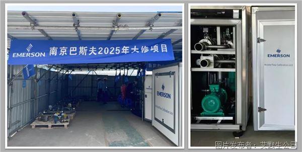

艾默生可移动式标准表法标准装置采用快速对接法兰,仅需很短的时间即可完成被校流量仪表的安装。此外,防震、防水和抗电磁干扰设计,使其适用于复杂工业现场环境。

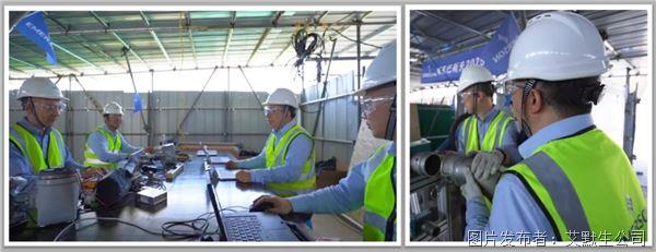

校准工作伊始,工程师们首先进行了周密的前期准备。对采用模块化设计的可移动式标准表法标准装置,仅用很短的时间就完成了包括装置定位、管路连接、电气接线等在内的整套系统的现场组装。对标准水箱注水约1.5吨,再给装置上电后就完成了准备工作。
在校准作业阶段前,工程师们使用携带的高精度标准表对装置进行验证,确保在长途运输后,装置仍然具有高精度和稳定可靠的性能。
在校准作业阶段中,配合先进的自动数据采集系统,工程师参考流量计检定规程或校准规范,对每台流量计进行多点校准。同时,针对现场不同测量原理的流量计,严格按照直管段等要求,确保校准结果准确可靠。
本次校准服务共完成5个品牌、3种类型(质量流量计、涡街流量计、电磁流量计)共计110多台流量计的功能测试和校准工作。所有校准数据均可提供符合客户要求的校准报告。客户对艾默生团队展现出的专业素养和高效作风给予了高度评价,特别赞赏了工程师们对细节的严格把控和解决复杂问题的能力。此次合作不仅提升了客户流量测量仪表的准确性,对客户的产品品质提供了保障,也降低了大修的总体维护成本和时间成本,也为双方未来的深度合作奠定了坚实基础。
