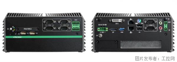

工控机型号:德承 Cincoze DE-1001
CPU:Intel® Atom™ E3845
内存:DDR3L 8GB
存储:SSD 256TB
Cincoze DE-1001
Intel® Atom™ E3845 处理器,节能、扩展型和模块化强固型嵌入式工控机,支持1个PCI/PCIe 扩展槽
板载Intel® Atom™ E3845 处理器,1.91GHz
2个DDR3L SO-DIMM内存插槽,可达8GB
1个DVI-I和1个DisplayPort
2个Intel® GbE网口,1个USB 3.0和4个USB 2.0
6个RS232/422/485串口,可供电5V/12V
4个独立DI, 4个独立DO
2个2.5” SATA HDD / SSD支架
9~48VDC宽压电源输入,支持AT/ATX 模式
2个Mini-PCIe插槽,支持Wi-Fi、GSM或I/O 扩展
1个PCI/PCIe 扩展槽
智能点火控制功能
EN50121-3-2 轨道交通认证、EN62368-1安全认证

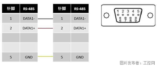

二、串口针脚定义&接线

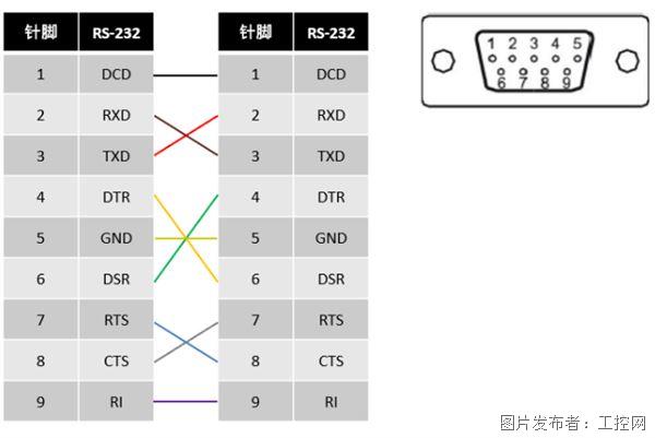

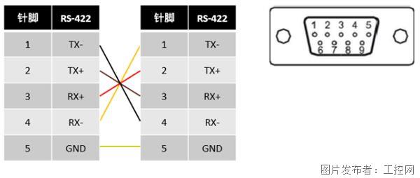

串口针脚定义如下图,采用标准的DB9接口,RS-232:9 pin,RS-422:5pin ,485:3 pin。
测试时需准备一条串口测试线,母头对母头,但是由于RS-232/422/485串口针脚定义都不同,因此测试时pin和pin的连接,需依照实际测试的串口模式调整,可参考下述图示:
RS-232串口:RS-232需交叉连接,对接测试接线如下图(2、3对接,5接5)
RS-422串口:RS-422需交叉连接,对接测试接线如下图(1、4对接,2、3对接,5接5)
RS-485串口:RS-485需直连,对接测试接线如下图(1接1,2接2,5接5)

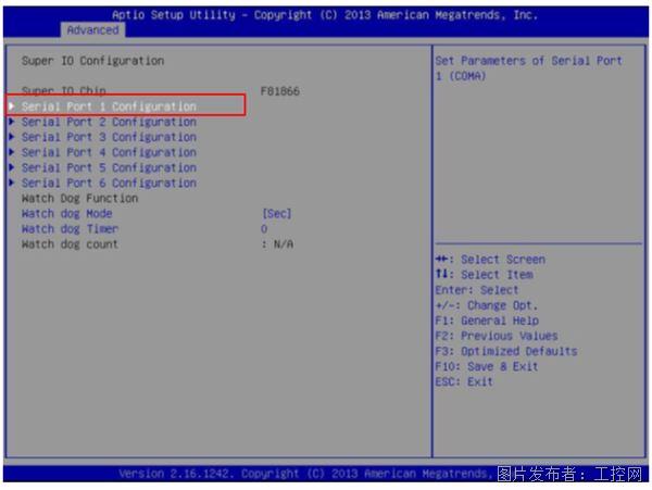

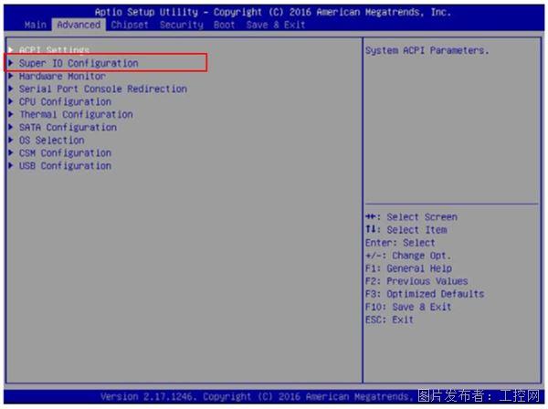

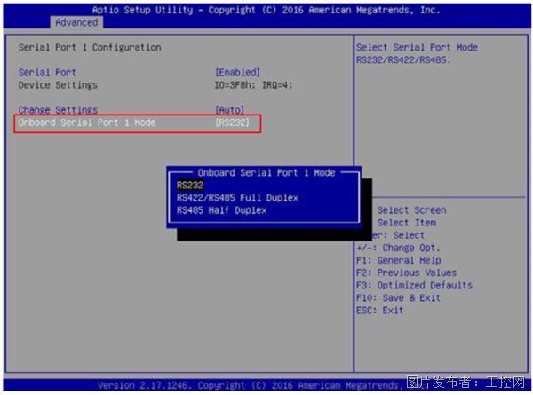

由于德承工控机DE-1001的6个串口都可支持RS-232/422/485串口通信,可依照实际需求的串口模式,在BIOS中进行设置。
1. 开机后,按《Del》进入BIOS
2. 选择第二页-Advanced,选择 Super IO Configuration
3. 选择要设置的串口
4. 选择Onboard Serial Port 1 Mode,并选择要设置的串口模式
● 设置RS-232:选择 [RS232]
● 设置RS-422:选择 [RS422/RS485 Full Duplex]
● 设置RS-485:选择 [RS485 Half Duplex]
5. 设置好串口模式之后,按《F10》保存并退出BIOS,完成设置

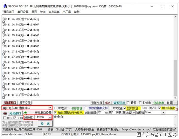

四、安装串口调试工具

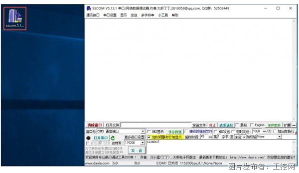

本篇在Windows系统下的串口配置与调试流程,将以SSCOM串口调试助手为例来进行串口通讯测试,下载后解压缩将sscom5.13.1.exe档案放置于系统的桌面即可。
五、串口测试

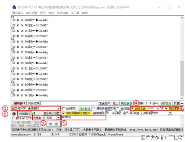

1. 串口测试时,需2个串口设置相同的模式(如com1:RS-485 → com2:RS-485),再依照针脚定义备妥测试的连接线,连接工控机上需测试的2个串口
2. 点击桌面图标,打开SSCOM串口调试助手
① 选择串口号
② 打开串口
③ 调整波特率
④ 选择:定时发送、加回车换行(便于查看测试结果)
⑤ 可自行输入需发送的字串
3. 再点击桌面图标,打开另一个SSCOM串口调试助手
选择另一个需测试的串口号,其余设置可参考上述步骤
(注意:① 需设置相同的波特率确保通讯稳定;② 输入发送的字串可选择用不同的字串,以利于分辨不同串口的发送接收数据,如com1发送:1234567、com2发送:abcdefg)
4. 在打开的2个串口调试助手窗口中,可实时查看发送和接收的测试结果。
如有发送接收通讯异常的情况,则需优先排查:串口模式设置、串口波特率设置、串口接线定义是否正确
