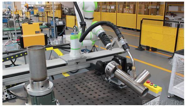

王岗表示,在弧焊工艺包的核心要素中,电弧跟踪技术至关重要。该功能能够与多种焊接轨迹(如直线、圆形、L形等)及不同焊接工艺(包括起弧、收弧、多层多道焊等)实现深度集成与跨应用融合,从而帮助用户快速上手,显著降低操作门槛。
因此,精焊师系列-移动式焊接机器人始终聚焦在两个方面:稳定与简单易用。

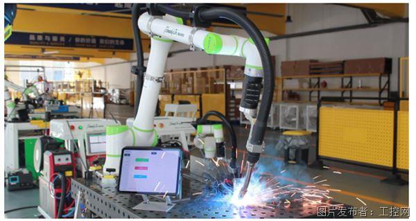

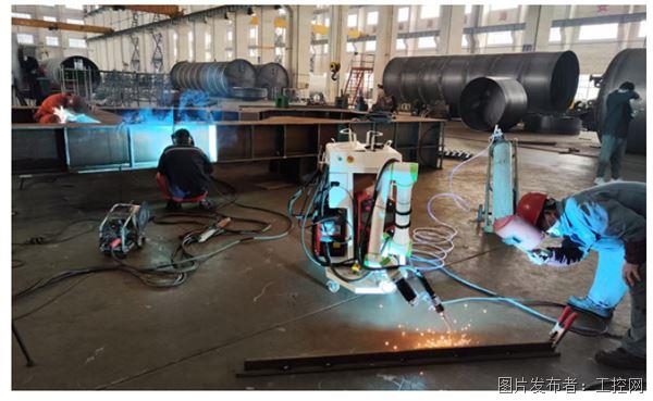

在稳定性方面,精焊师系列-移动式焊接机器人采用车规级协作机器人,本体负载有3kg-12kg,最大工作半径为0.62m-1.5m,设备兼容麦格米特、奥太、奥龙等主流焊机。
在简单易用方面,柔性拖拽+中英文独立APP+示教手柄,解决了360°全方位无死角焊接难题,使其移动式焊接机器人具备简单易用、方便快捷、高适用性等特点。
基于此,精焊师系列-移动式焊接机器人可焊接碳钢、不锈钢、铁、金属合金等材质,在工艺包的加持下,支持基础工艺(起弧、收弧)及摆弧工艺和平焊、立焊、角焊、包角焊、间断焊及点焊焊接方式。
目前,精焊师系列-移动式焊接机器人已从技术验证迈入了整个规模化的商用阶段,已应用在钢结构、船舶,还有工程机械以及部分能源设备等领域。

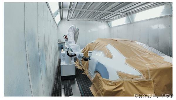

例如,在4S店里,长广溪智造与合作伙伴联合推出的智能喷涂机器人,搭载3D视觉+ AI算法,模拟实际人工喷漆作业工艺及手法,实现机器人自主识别、自主规划、自主作业的全流程钣喷作业。九轴联动确保复杂曲面的均匀覆盖,数字孪生技术则实现喷涂过程全链路模拟,漆料利用率提升至95%以上。

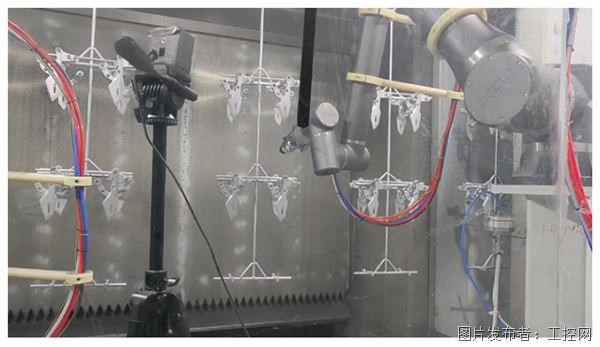

面对低精度的工件,长广溪智造推出无线免编程VR示教喷涂机器人。其中,喷涂系统由三个部分组成:VR示教枪,用来示教喷涂轨迹;位置跟踪仪,记录VR示教枪空中划过的轨迹,并把相关的信息传递给机器人。工控机,植入了喷涂工艺包,可指挥机器人按照预定的工艺要求进行喷涂作业。因此,当工人通过无线免编程VR示教来示教喷涂轨迹,把相关的信息传递给机器人后,机器人可实现不同工件、不同速度下的不同喷漆需求。
例如,在某自行车零部件企业生产现场,人工通过VR示教喷枪,记录不同工件的喷涂轨迹;光栅自动识别来料工件类型,降低编程调试难度;机械臂根据来料工件类型,调用人工示教好的喷涂轨迹,已实现多品种工件混线自动化喷涂。
