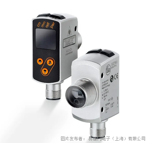

激光测距传感器
OGD540
毫米级激光测距传感器:无论是近距离的精密测量,还是最远4米的物体检测,均可轻松实现,集成本地显示与IO-Link功能。搭载终极黑体模式,攻克深色、反光等棘手物体的检测难题。

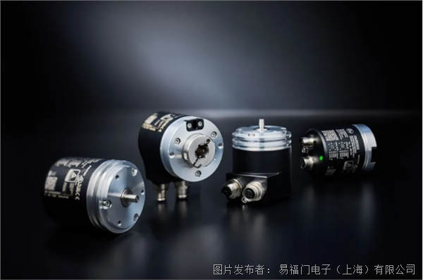

RM900S
该安全编码器系列新增直连空心轴法兰与伺服法兰版本,完美适配外部联轴器或拉绳机构。产品可精准监测工程机械的位置与运动数据,支持通过RFID进行连续位置同步(即时预设),为移动设备提供可靠的安全保障。

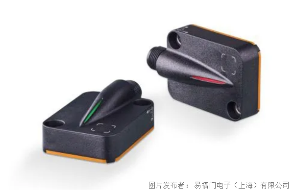

带IO-Link的动态倾角传感器
JBCx34
可在三维空间中检测加速度、旋转及温度数据,即便在启停、振动及冲击工况下亦能精准锁角,确保动态应用中的测量零偏差。支持IO-Link参数化及感应式示教归零,紧凑壳体仅需两颗螺丝即可稳固安装,并实时通过LED反馈状态。

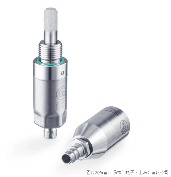

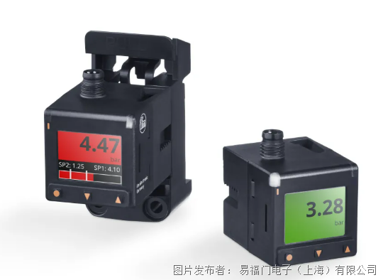

LDH系列压力露点传感器
压力露点指示压缩空气中水蒸气开始冷凝的温度,用于精准监测压缩空气干燥度,严防冷凝水导致的腐蚀与设备故障,保障食品、制药等敏感领域的工艺安全与合规。IP67不锈钢壳体坚固耐用,支持快插安装与IO-Link集成,轻松融入现有系统。

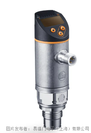

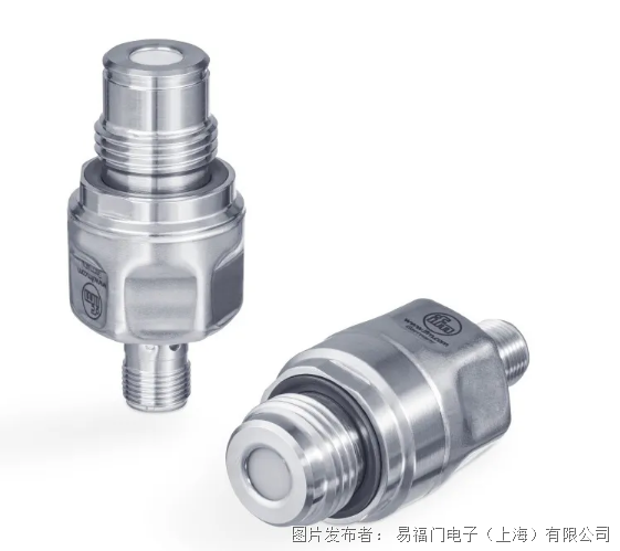

PF系列带显示的齐平式
G1/2压力传感器
专为高粘度、磨蚀性介质及高压工况打造,性价比高,陶瓷测量元件防堵塞且耐磨损,集成本地显示与IO-Link功能,完美覆盖水处理及化工流程的直接监测需求。
G1/2齐平式压力变送器
PL13
采用14mm缩短型过程连接与平垫密封,完美适配标准尺寸三通管与安装适配器,解决传统传感器安装干涉痛点。陶瓷测量元件防堵塞且耐磨损,带IO-Link功能,以紧凑设计实现高压工况下的可靠监测。

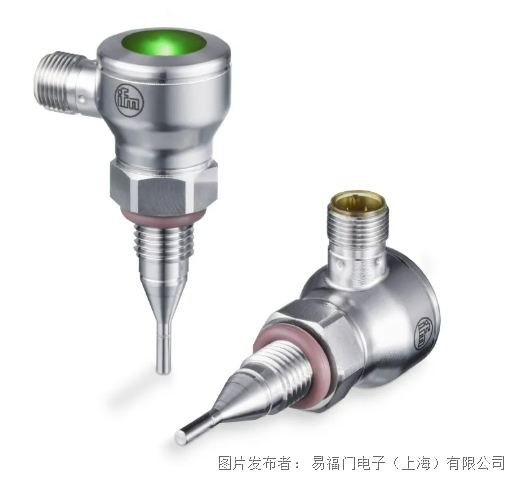

TC系列微型温度变送器
专为极小安装空间和小管径设计,大幅降低流阻,具备IP69防护等级,集成本地状态显示与IO-Link功能,尤其适用于食品产线与数据中心冷却回路。

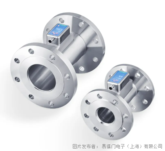

SUW系列带法兰连接的
超声波流量计
采用焊接工业法兰直装,适配DN65-DN100等常用管径。具备IP65/IP67防护等级,不锈钢机身耐受宽温与严苛环境,是供水及水处理管线的理想监测选择。

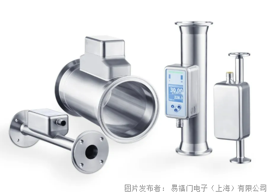

SUH系列超声波流量计
精准计量纯水与食用油等介质,灵活适配卡箍、法兰、焊入式等多种卫生适配器,具备IP69K防护等级,专为食品及制药产线打造,可用于CIP/SIP清洗液流量监测。

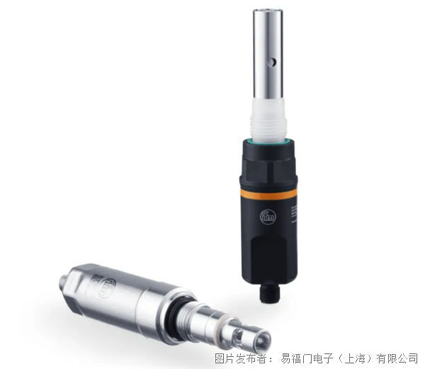

塑料材质电导率传感器
LDL3
外壳采用PP与PVDF材质,杜绝离子析出,精准监测介质的电导率与电阻率,是水处理及纯水应用高性价比之选。

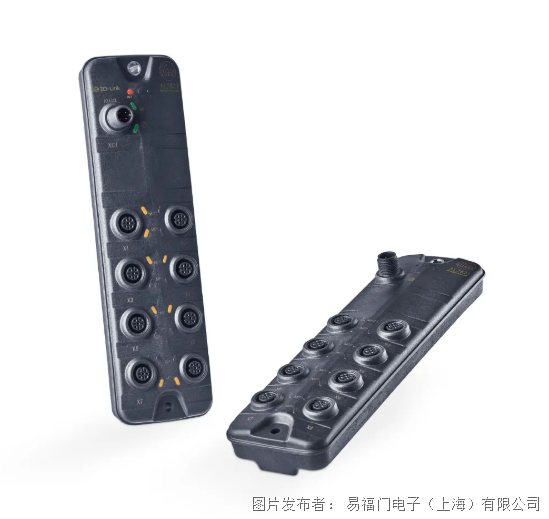

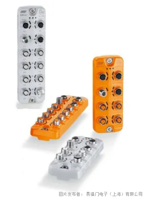

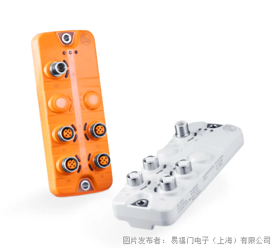

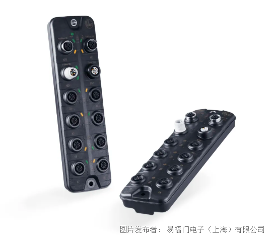

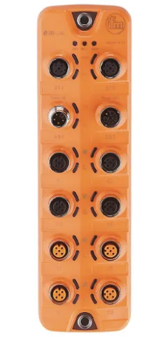

AutomationLine多端口IO-Link主站
AL16
主站配备8个IO-Link端口,采用一体化注塑成型工艺,无组装缝隙,坚固且极具性价比。凭借IP67防护等级与多协议以太网接口,可无缝集成至各类现有自动化架构。
AutomationLine DX数字I/O模块
AL2821
延续AL16同款一体化注塑成型工艺,坚固且极具性价比。提供16路最高1A负载的可配置通道,IP67防护等级可轻松应对机器现场的空间限制与严苛环境。
模拟I/O模块
AL2250 / AL2350
I/O模块配备4个模拟量通道,分别针对食品饮料(AL2250)及工具自动化(AL2350)场景优化,单端口支持输入输出双向并行配置,结合±0.3% FS的高精度测量与IO-Link智能化管理,为细分行业的精密过程控制提供高性价比选择。
带DNV认证的IO-Link主站
AL1337
主站配备8个IO-Link端口,专为船舶与海上作业设计,具备IP67/IP69K防护等级与DNV船级社认证,无惧高湿、高盐雾及振动等极端海工环境;支持EtherCAT实时控制与IoT通信,内置网络隔离技术,确保自动化系统与IT基础设施的安全交互。
带OPC UA的IO-Link主站
AL1406
主站配备8个IO-Link端口,内置OPC UA服务器,无需额外网关即可将设备数据直传上层系统。总电流承载能力高达16A,单端口输出可达2A,配合串联功能简化供电架构。集成电压/电流测量实现透明化能源监测,IP67高防护确保恶劣环境下的稳定运行。

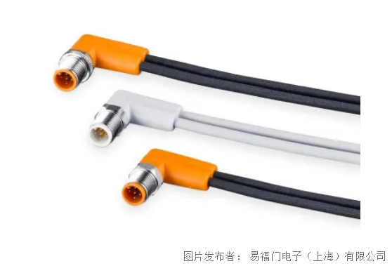

弯角Y型连接器
EVCCxx
狭窄空间中,90°弯角Y型连接器可将两个传感器或执行器并联至同一端口,有效节省安装空间与I/O资源。借助ecolink连接技术,可实现无需扭矩工具的快速、可靠组装。

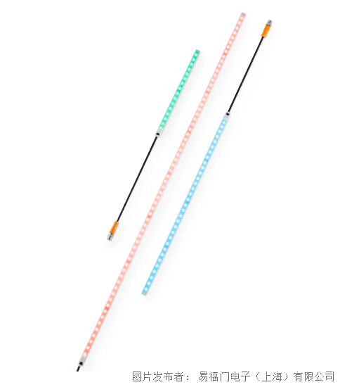

单控LED
DV111x / DV121x
通过IO-Link灵活定义色彩分区,同步呈现多种过程状态。具备IP69防护等级,长度覆盖250–5000mm,支持直线与弧形安装。

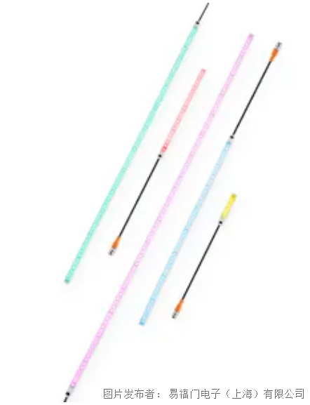

RGBW LED灯带
DV115xx
升级包模结构,更耐用、更柔韧,轻松适配弯曲安装。高亮节能,光效均匀无暗区,通过IO-Link灵活定义色彩分区,同步呈现多种过程状态。
