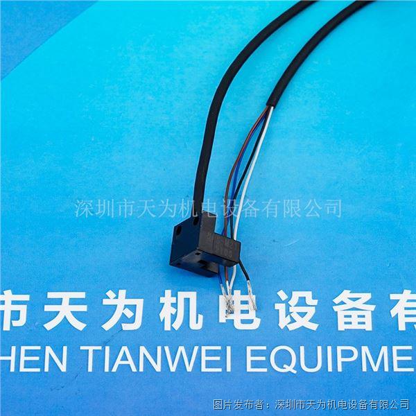

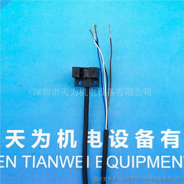

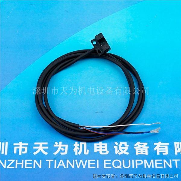

产品简介:
外型:L型 输出:NPN 连接方式:线缆引出型 检测距离:5mm(固定)
产品分类:
离散传感器 光电开关
品牌:
产品介绍
【本链接内容均来源于品牌厂商】
韩国KOINO科伊槽型光电传感器KPS-M21
产品概述:
●带两路独立输出的U型(槽形)光微传感器
●超小型和小型两种封装形式
●5种外形设计
●完善的NPN, PNP两种输出方式
●内置过流保护回路、反极性和输出接线错误保护回路
●动作指示灯可以从前,后,上面三个方向识别
产品规格:
系列:KPS微型光电
分类代码:M2超小型
外型:L型
输出:NPN
连接方式:线缆引出型
检测距离:5mm(固定)
最小检测物体:0.8mm X 1.8mm不透明物体
迟滞:小于0.05mm
重复性:小于0.03mm
供电电源:5V~ 24VDC±10 %峰波干扰小于10%
消耗电流:小于15mA
输出方式:NPN开路集电极
●最大驱动电流: 50mA
●输出电压:小于30VDC(输出端和OV之间)
●残余电压:
小于0.7V(当50 mA驱动电流时)
小于0.4V(当16 mA驱动电流时)
输出类型:两路独立输出:亮通/暗通
响应时间:
受光情况下:小于20us
干扰光情况下:小于100us
(响应频率: 1 kHz或更大) (Note 1)
动作指示灯:红色LED
环境温度(Note 2):-25~ +55℃(非结露和冰).储存:-30~ +80℃
环境湿度:35~85%RH
外界光干扰:日光灯: 1.0001x在收光面
绝缘电压:1000V0AC; 1分钟,在所有端子连接在-起和外壳之间
绝緣阻抗:大于50MΩ, 250V DC兆欧表( 在所有端子连接在一起和外壳之间)
抗震动:10~ 2,000 Hz, 1.5mm振幅X, Y, Z方向两小时
耐冲击:15.000m/s²加速度(约1,500G.)X,Y,Z各3次
EMC:EN 50081-2, EN 50082- -2, EN 60947-5- -2
光源:红外LED
材料:外壳:PBT.罩:聚酸酯
线缆:0.09 mm² 4 芯线缆1M
重量:约10g
回路保护:电源反极性保护回路;输出过流保护回路;输出错误连接保护回路
相关型号:
KPS-M20
KPS-M20P
KPS-M21P
KPS-M22
KPS-M22P
KPS-M23
KPS-M23P
KPS-M24
KPS-M24P
KPS-M60
KPS-M60P
KPS-M61
KPS-M61P
KPS-M62
KPS-M62P
KPS-M63
KPS-M63P
KPS-M64
KPS-M64P
