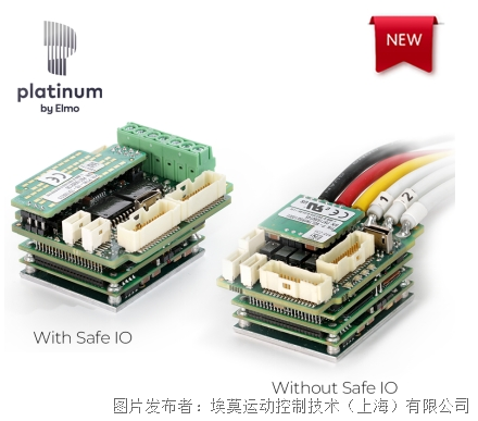

     Platinum Solo Whistle系列是体积小巧的数字伺服驱动器,Platinum Solo whistle提供了一个整理解决方案,简单的连接接口,使得连接方式简化了。Platinum Solo Whistle
     提供更高伺服性能,超快的网络,增强的处理能力和丰富的反馈支持。
     这款体积为66.0 x 46.5 x 28.35 mm的伺服驱动器,以功能安全支持著称的直流伺服驱动器,通过EtherCAT(FSoE)认证,整合式安全I/Os(可选)。
     Platinum系列设计用于满足OEM设计者们日益增长的对更智能,更小巧,更快速,更高功能性和易操作的伺服驱动器的需
Platinum Whistle 亮点NEW

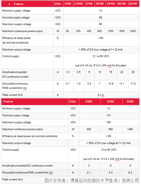

快速接口板
最高 25A/100V & 9A/200V
功率高达 1600W
快速EtherCAT网络
功能性安全IEC 61800-5-2 (SIL-3, Cat4 PL-e) & FSoE
可选整合安全I/Os.
