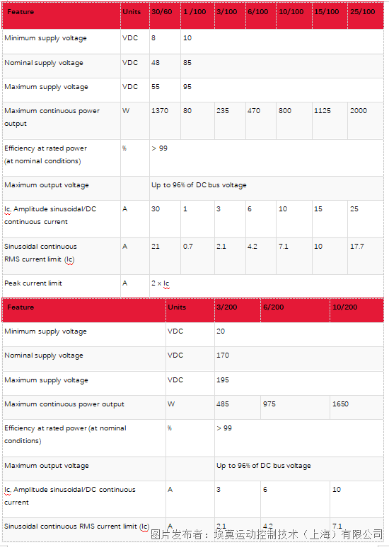

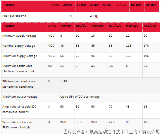

     Platinum Twitter 是 Elmo platinum 系列的一部分。Platinum Twitter 提供了卓越的伺服性能,超快的网络,强化的处理能力和丰富的反馈支持。
     这款体积为35 x 30 x 15.3 mm伺服驱动器,高功率密度,是以功能安全性支持著称的直流伺服驱动器,通过EtherCAT(FsoE)安全认证。
