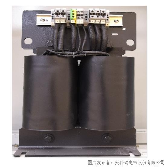

医用IT系统医用IT系统绝缘监测产品主要应用于诸如手术室、ICU/CCU重症监护室等重要的医疗2类场所,为这些场所的重要设备提供安全、可靠、连续的配电。医用绝缘监测产品是安科瑞电气集多年电力仪表行业的设计经验,根据医疗2类场所对配电系统绝缘电阻的特殊要求而开发的监测仪表。
                                                     安科瑞  医用IT系统绝缘监测产品(四件套)
概述
医用IT系统主要应用于诸如手术室、ICU/CCU重症监护室等重要的医疗2类场所,为这些场所的重要设备提供安全、可靠、连续的配电。医用绝缘监测产品是安科瑞电气集多年电力仪表行业的设计经验,根据医疗2类场所对配电系统绝缘电阻的特殊要求而开发的监测仪表。可用于医疗场所的各类手术室和重症监护室的隔离电源系统,实现系统绝缘、负载和隔离变压器温度等运行状况的实时监测,并可实现远程监控。产品符合企业标准IT系统绝缘监测仪》的规定。
医用IT系统绝缘监测产品(四件套)包括AITR系列医用隔离变压器、AIM-M10医疗智能绝缘监测仪、AKH-0.66P26电流互感器和AID系列(AID10AID150)外接报警与显示仪等,产品如表1所示。
医用IT系统绝缘监测产品(四件套)
功能特点
2.1 AITR系列医用隔离变压器功能特点
Ø 初次级绕组之间的变比为11
Ø 绕组与绕组之间采用了双重绝缘处理,并设计了静电屏蔽层;
Ø 每个线包内均安装了PT100温度传感器,用于监测隔离变压器的温度;
Ø 用于将TN系统经隔离变压器后,转接成IT系统(不接地系统)。

4.1 AITR系列医用隔离变压器技术参数
见表3
3 AITR系列隔离变压器技术参数表
型号
AITR10000
AITR8000
AITR6300
AITR5000
AITR3150
绝缘等级
H
H
H
H
H
保护等级
IP00
IP00
IP00
IP00
IP00
功率/电压/电流
额定功率
10000VA
8000VA
6300VA
5000VA
3150VA
额定频率
50/60Hz
50/60Hz
50/60Hz
50/60Hz
50/60Hz
额定输入电压
AC230V
AC230V
AC230V
AC230V
AC230V
额定输入电流
45.3A
36A
28.5A
22.5
14.2A
额定输出电压
AC230V/115V
AC230V/115V
AC230V/115V
AC230V/115V
AC230V/115V
额定输出电流
43.5A
34.7A
27.4A
21.7
13.7A
涌流
<12In
<12In
<12In
<12In
<12In
泄露电流
<200μA
<200μA
<200μA
<200μA
<200μA
空载输入电流
1.359A
1.08A
0.855A
0.675A
0.426A
空载输出电压
235V±3%
235V±3%
235V±3%
235V±3%
235V±3%
短路电压
<6.9V
<6.9V
<6.9V
<6.9V
<7.5V
通用参数
熔丝
80A
63A
50A
35A
25A
初级绕组电阻
<55mΩ
<64mΩ
<80mΩ
<131 mΩ
<245mΩ
次级绕组电阻
<45mΩ
<64mΩ
<80mΩ
<116 mΩ
<228mΩ
铁损
<150W
<105W
<107W
<77W
<55W
铜损
<230W
<200W
<170W
<125W
<120W
效率
>96%
>96%
>96%
>96%
>95%
最高环境温度
<40℃
<40℃
<40℃
<40℃
<40℃
空载温升
<36℃
<33℃
<31℃
<26℃
<22℃
满负荷温升
<65℃
<76℃
<67℃
<62℃
<55℃
噪声等级
<40dB
<40dB
<40dB
<40dB
<40dB
