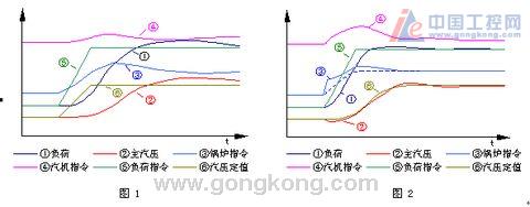

采用直吹式制粉系统的大容量火电机组,从改变煤量到蒸汽流量发生变化存在着较大的纯迟延,对于300MW机组,该迟延一般在1.0 ~ 2.5 min左右[1],而对于600MW机组,迟延时间将会更长。此外,当机组处于滑压段运行时,还存在一个主汽压力变化的过程,从蒸汽流量发生变化到该变化量积累到足以使主汽压力发生有效变化还将需要更长的时间。因此,在常规的协调控制方式下,为防止主汽压向反方向偏离,不得不将汽机指令作延时处理,并放宽汽压控制偏差的允许范围,机组处于一种迟缓的、不受控的状态。
常规协调控制方式下各主要参数的调节过程将如图1所示。由于调门动作④的影响,使主汽压力②的对象特性变得复杂,常规的PID调节功能无法正常实现。而汽压对象本身又是一个大迟延环节,调节过程中与设定值⑥的偏差较大,对于AGC方式下负荷指令频繁变化的复杂工况适应性较差。此外,该方式最主要的弊端还在于其负荷与汽压的响应是同步的,汽压与负荷变化时对热量的需求与排斥也始终是同向的,在变化初始段,两者相互制约,产生大延时,而在接近目标负荷时,又相互激励,造成较大超调。在这种方式下,系统整定困难,调节品质差,不能满足AGC方式下的滑压控制要求。
1.2 指令模型优化控制方案的设计思想
新方案的提出是基于以下事实,笔者在现场的试验中发现,当燃料量发生一个足够量的近似阶跃的快速变化时,汽压的响应时间会大大缩短,这一点在进行RUNBACK试验时可以明显地感觉到。原因是当燃料量的瞬时变化达到一定量时,炉内热量改变超出了炉体的热容蓄热,此时富余部分的变化量能较快地转变为蒸汽量的变化,加快了汽压的响应速度。但为了减少燃料量快速改变对风烟系统造成的冲击,在该指令超前量后应设置速率限制。进一步的研究发现,该快速变化量的大小与升负荷速率(即调门动作快慢)线性相关,而与负荷变化量也存在一定的函数关系,这使方案在多变工况下的实际应用成为可能。由于汽压响应的加快,在负荷指令变化初期,调门可迅速动作改变负荷(见图2 /④),若炉内燃料能持续保持一定的超前量,汽压将不会产生很大的负向偏离,通过合理建立锅炉主控的指令前馈模型可实现指令变化初期的负荷快速响应。
负荷的持续变化需不断地改变调门,故汽压难以很快产生正向的变化,若仍采用常规控制中的汽压设定值曲线,则大偏差对燃料量控制的不确定影响依然存在。因此笔者提出了将锅炉主控中支持负荷与调节汽压的两项功能分量进行解耦处理的思想。以升负荷为例,如图2所示,一方面利用锅炉主控指令的前馈模型③,根据负荷指令需求快速准确地提供热量支持,另一方面根据协调工况下主汽压的响应特性,拟合出其近似曲线作为主汽压的设定值模型⑥,由控制器的PID功能完成主汽压的精确控制。这种控制思想的运用,从时间上解决了负荷①与主汽压②响应对热量的需求矛盾,并有效抑制超调,提高了汽压的可控性,使汽机与锅炉形成一种真正意义上的协调与互补关系。

锅炉指令的前馈模型由基本量与动态分量组成,图2中虚线部分为基本量,由各负荷点对应的经BTU修正后的准确燃料量构成,虚线以上部分为快速响应的动态分量ΔB,是负荷目标值与实际负荷设定值之差ΔN的函数,该函数如图3所示,图中横坐标正向为负荷设定值偏差的绝对值 |ΔN| ,负向为时间轴t ,a、b分别代表10%MCR和3%MCR点,t0是通过逻辑判断产生的负荷过零时间点,t1则需根据主汽压响应情况现场整定,锅炉指令动态分量ΔB的幅值一般整定在±3%至±6%之间,对应不同的变负荷率再乘以相应的系数。
