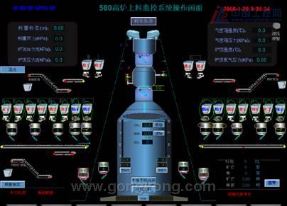

随着世界各国工业化程度的不断加大,各国的钢铁需求量也不断加大,需要的钢铁的种类也不断增多。这就要求我们在钢铁的生产过程中不断改进自己的工艺技术,提高生产过程控制精度,从而生产出更多更好的高质量钢材。
在炼钢过程中配料、上料过程将直接影响钢的产量及质量,如果能对这一过程进行记录分析,将有利于工艺的改进及分析产生次品的原因。下面就讲解一下通过紫金桥实时数据库实现配料、上料过程记录分析的方法和过程。
工艺过程
从总的工艺过程可以分为焦上料和矿上料两部分,通常焦或矿又各自由两套上料系统来完成。在上料前,首先要根据生产不同种类的钢材进行配料。一个称量斗可以对应一个料仓或两上料仓,当一个称量斗对应两个料仓时,要通过选料器进行选料。通常焦炭是通过焦炭称量斗称量后直接上料的;而矿通常是由多个量称量斗按比例进行称量混合,然后再由矿总称量斗进行汇总称量上料。
记录过程分析
对于所有称量斗,当称量斗打开时为一次称量结束,这时根据称量斗物料来源(料仓选择器选择状态),将这个值记录到对应本次加料量中间量中。对于矿总称量斗打开时或焦炭称量斗打开时,则产生一条上料记录。对于焦炭上料记录,只记录一个当前选择料仓的上料量;对于矿的上料记录,则要记录各分组成分的上料量(由中间量获得)和矿总的上料量。
上料过程产生的记录要通过WEB浏览发布,为了使用所WEB客户端看到相同的记录结果,这要求记录时要将数据插入到历史中。WEB客户端通过查询指定时间范围内的上料记录,而得一致的完整的记录结果。
