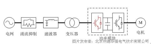

       北京利德华福电气技术有限公司生产的能量回馈型高压变频器属于高性能具备矢量控制功能的新一代变频器,广泛应用于矿井提升机、需要快速制动的风机以及大型轧钢机负载上,其基本组成为:激磁涌流抑制柜、变压器柜、功率柜及控制柜。设备原理如上图,现简要说明:
       1)涌流抑制:变压器在受电瞬间,会产生激磁涌流,该数值在正常额定电流的6到8倍左右,在电网容量较小的情况下,可能引起电网急剧负向波动,影响其他设备的正常运行。为了解决该问题,北京利德华福针对该场合运行的变频器加装了激磁涌流抑制柜,其主要组成部分为高压电阻及真空接触器,二者并联。当变频器受高压电瞬间,高压电阻串入变压器输入回路,通过电阻的限流作用降低激磁涌流,减小电网的负向波动。延时两秒钟后,受变频器控制系统控制,并接在高压电阻的真空接触器自动吸合,切除高压电阻,变频器投入正常运行。
       2)变压器:该变压器为移相变压器。移相变压器给每个功率模块供电,移相变压器的副边绕组分为三组,根据电压等级和模块串联级数,一般由24、30、42、48脉冲系列等构成多级相叠加的整流方式,可以大大改善网侧的电流波形(网侧电压电流谐波指标满足IEEE519-1992和GB/T14549-93的要求)。使其负载下的网侧功率因数接近1。由于变压器副边绕组的独立性,使每个功率单元的主回路相对独立,类似常规低压变频器,便于采用现有的成熟技术。
       3)功率模块:功率模块是变频器中重要的组成部分,变频器输出侧由每个单元的U、V输出端子相互串接而成星型接法给电机供电,通过对每个单元的PWM波形进行重组,可得到阶梯正弦PWM波形。这种波形正弦度好,dv/dt小,对电缆和电机的绝缘无损坏,无须输出滤波器,就可以延长输出电缆长度,可直接用于普通电机。同时,电机的谐波损耗大大减少,消除负载机械轴承和叶片的振动。对于能量回馈变频器的功率模块,其结构更为复杂,功率单元的输入部分不再是整流二极管,而是可控的开关器件(IGBT),并在每个功率模块中加装电流检测装置,通过对输入部分IGBT的控制,实现电流的双向流动,从而实现变频器的四象限运行功能。当某一个功率模块出现故障时,通过控制使输出端子短路,可将此单元旁路退出系统,变频器可降额机械运行;由此可避免很多场合下停机造成的损失。

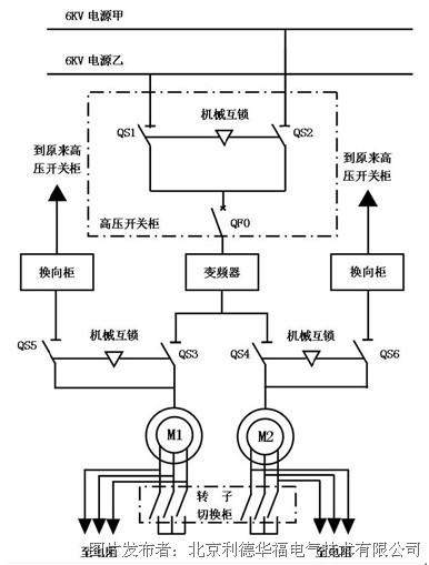

       改造方案如下图:
       原有的串电阻调速方式继续保留,通过切换开关将高压变频器融入到原系统,保证两个系统操作的相对独立性。当变频器投入运行时,闭合QS3、QS4,通过转子切换柜将绕线式异步电动机转子短接,则变频器投入矿井提升机系统,变频器接受主控台指令正、反转及调速指令,驱动双电机同步调速正反转运行;当原有串电阻调速系统投入运行时,QS5、QS6 闭合,通过转子切换柜将原有电阻串入绕线式异步电动机转子回路,通过切换柜的变向及串入转子电阻的逐级切换,达到变向及调速的目的。上图中的QS3、QS4、QS5、QS6 等隔离开关相互之间保持机械互锁,且开关状态全部纳入主控台操作系统,这样,高压变频调速系统可以和原系统互为备用,增加矿井提升机运行的可靠性。变频器本体部分说明如下:

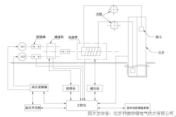

       上图为双鸭山集贤煤矿立井双箕斗提升系统主要组成部分,系统中包括:电机、高压变频器、主控台、液压站、润滑站、高压开关柜、减速机、联轴器、双滚筒、箕斗、天轮及原串电阻调速系统,因本文主要讲述高压变频器在矿井提升机系统中的应用,关于串电阻调速系统则在本文中不再详述。
       图中,高压变频器作为动力调速装置,在整个提升系统中起着举足轻重的作用,下面则对此进行详细说明。
       变频器通过高压开关柜受高压电,并且通过变频器控制系统检测高压电的相序,电压等一系列参数,如果参数超出变频器正常范围,则利用变频器自身的保护功能对变频器实施保护,为了降低变压器初期受电的激磁电流,避免受电时电网波动对其他运行设备的影响,该变频器配备了激磁涌流抑制柜,降低激磁电流,降低电网波动的幅度。

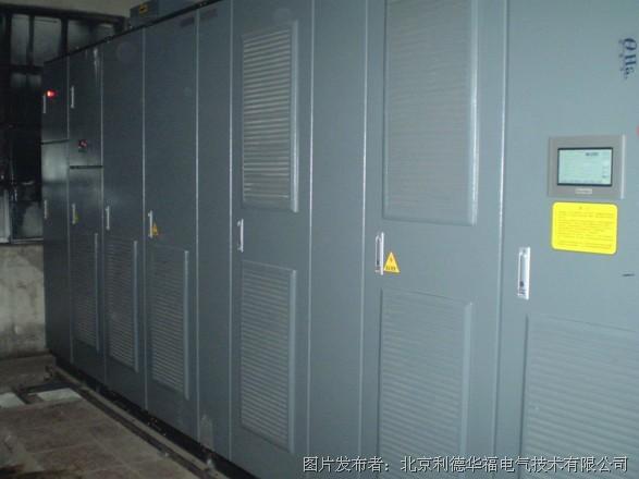

       下面是一组现场主要设备实图,今展示出来,提高感性认识。
能量回馈高性能高压变频器调速系统
