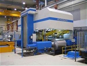

       譬如,用于复合包装和电池生产的铝箔和铜箔都属于极薄金属片,在生产过程中,经由轧辊轧碾而成的金属箔可达微米的数量级。为了实现连续精准的轧碾效果——特别要强调的是轧碾后箔片的平整度和厚度,高轧碾精度便成为重中之重。Achenbach Buschhütten公司是世界领先的箔片轧机生产厂商,其最大轧碾宽度达2.2米的重量级铝箔轧机由一整排可调节轧辊精密排列。
       Achenbach公司的电气工程师Tim Schuhmacher就此应用解释道:“我们Magnescale位置测量系统运行时,分辨率高达5µm,数字信号采用5伏的电压等级。因此,我们需要一个可靠的产品来重新处理这些信号,将其转化为我们OPTIROLL自动化系统适用的24伏工作电压。魏德米勒TERMOPTO光电耦合器经验证是我们最佳的选择。”
