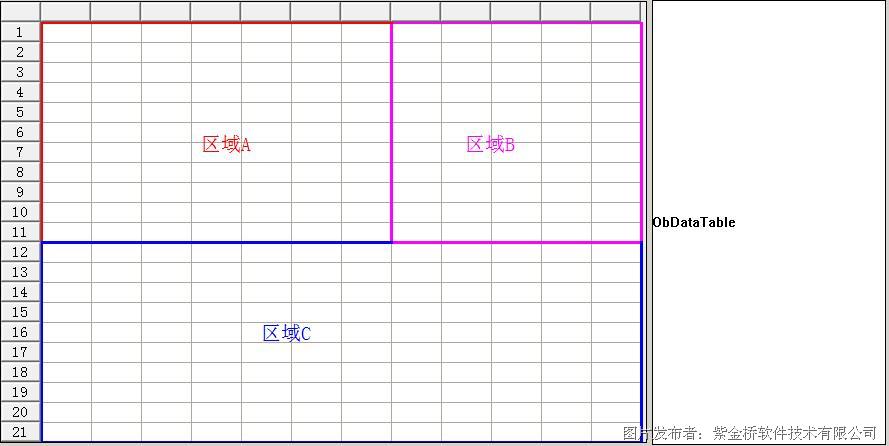

                                                   图2 报表区域划分说明
如上图所示,该报表划分为三个区域。首先,要在关系库中建立三个表,分别为表A,表B,表C。按照报表中三个区域的规格建立相应的字段,注:关系库表中的字段数,类型要与报表中的完全对应。

一、将报表中的数据存入到ObDataTable中。期间调用函数报表函数SetToTable(),该函数能够指定报表中的区域,如选择的为区域A,函数执行过后,区域A中的数据则会全部存入到ObDataTable中。如:#FreeReport1.SetToTable(1,1,7,10,#ObDataTable,0)。函数意为将自由报表FreeReport1的区域1至7列,1至10行的数据全部存入到ObDataTable中。
