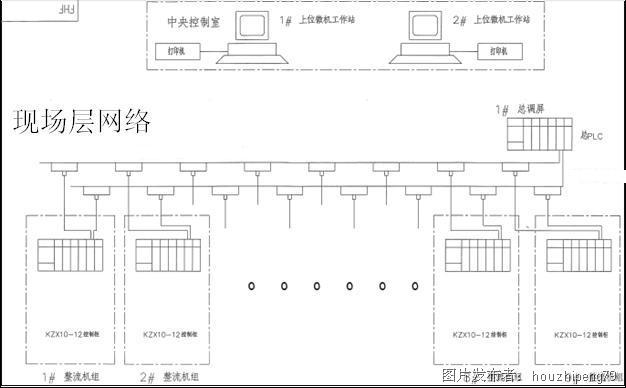

电解铝行业的自动化控制系统的网络构架如下图:
客户的需求主要有以下几点:
1)主PLC位于中控室,现场有若干分控PLC。主PLC需要和分控PLC通讯,而且通讯实时性要求很高。切换要在20~50ms之内完成。
2)分控PLC需要独立的CPU,来完成设备的逻辑控制。用户不接受远程IO的模式。因为,分控制系统是独立的,已开发成型。
3)考虑到系统的成本,客户不能承受S7-400H系统。因此考虑在易发生故障的链路上,做到冗余。
4)包括主PLC和分控PLC的过程状态数据,需要上传至上位HMI系统。此通讯多为以太网。

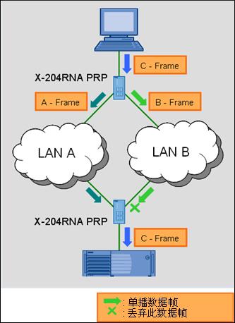

*基于IEC 62439-3 PRP 平行冗余网络的工作机制为复制所要传输的数据帧,并且在两个独立的网(LAN A, LAN B)进行传输。
*在发送端SOFTNET IE RNA 软件或者交换机 SCALANCE X-204RNA PRP复制发送端所要传输的数据帧(C frame),并且在两个独立的网络LAN ALAN B (A frame, B frame) 进行传输。
*两部分网络的结构可以不同,可以为星型环形或者树形结构。
*在接收端,软件或者 X-204RNA PRP 根据第一个到达的复制帧生成输出数据帧(在例子中为 A frame)并传送到接收端。第二个到达的复制帧被丢弃。
*如果发生故障,因为不存在网络重构,数据可以保证无延迟的可靠传输。此种机制保证对于应用层是透明的。

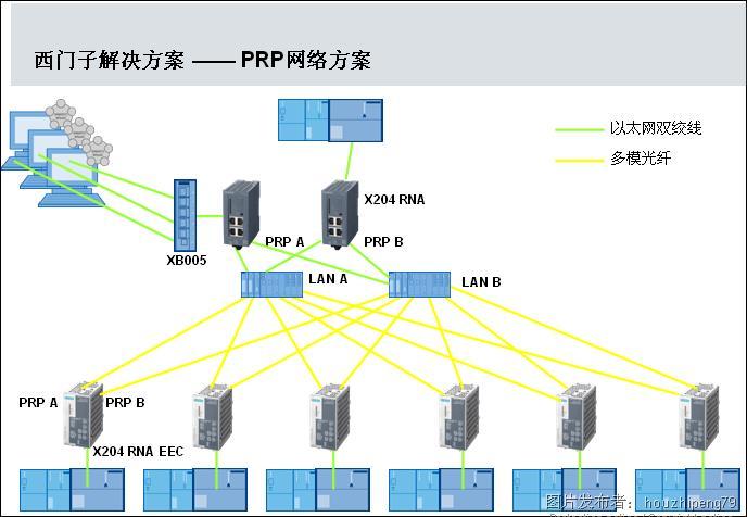

3.基于PRP平行冗余网络产品的网络构架
西门子提供了RNA的解决方案,其中支持PRP的工业以太网交换机能满足0ms的网络切换时间,从而完全满足系统对于网络切换时间的要求。
网络构架如下图:
LAN A和LAN B是两个独立的、平行的局域网。通过PRP交换机X204 RNA EEC,构建了PRP的平行冗余网络。这样在一个网络完全瘫痪的情况下,都不会影响另外一个网络的运行。也就是说,LAN A和LAN B之间的容错切换时间是0ms,完全无缝的切换。因此,保证了主PLC和每个整流器的分PLC之间总是能保持着无缝的连接,从而保证了电解铝行业的自动化控制系统的正常运行,提高产量,降低成本。

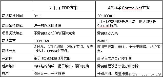

4.和其它厂家的解决方案对比的优势
从以上表格,可以看出RNA的解决方案在多个方面均超越了对手。因此,RNA解决方案将更加适合在电解铝行业的自动化控制系统的需求。
