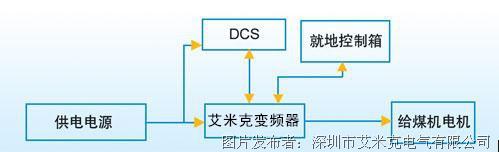

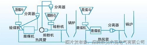

专业人士都知道,在发电厂给煤机和给煤机变频器是电厂制粉系统中重要的组成部分,给煤机和艾米克给煤机变频器是电厂十分重要的辅助动力设备,给煤机和艾米克变频器在一起的主要任务是为制粉系统磨煤机提供源源不断的原料用以发电。给煤机和艾米克给煤机变频器制粉系统的工艺流程图如下:
给煤机和给艾米克煤机变频器制粉系统图:

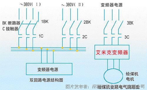

根据给煤机及艾米克给煤机变频器稳定运行的重要性,应该采用冗余控制系统。变频调速系统电气回路图如下:
在发电厂给煤机和艾米克给煤机变频器制粉系统中电气回路由空气开关、接触器、中间继电器、电流互感器、端子排、电缆等组成。给煤机变频器应该用双回路电源供电,当一路电源工作运行时候,另一路电源处于热备用状态;当工作电源失电或发生故障的时候,系统自动投入备用电源,保证正常工作生产。
