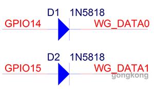

韦根读卡器通常输出5V TTL电平,而英创工控主板的GPIO要求输入电平不能超过3.3V,所以韦根读卡器输出的信号需要经过转换后才能与英创主板的GPIO相连。下图是一个简单的5V转3.3V的电平转的电路,WG_DATA0和WG_DATA1为韦根读卡器输出信号,注意要将韦根读卡器与英创工控主板共地。
