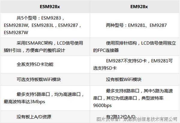

ESM928x系列工控主板与EM928x系列工控主板都是采用i.MX28处理器,根据型号不同,分别使用i.MX283或i.MX287。ESM928x系列工控主板是基于EM928x系列工控主板进行改进、完善后,符合英创公司新定义的ESMARC架构(Emtronix Smart Module Architecture)设计的高性价比工控主板,它们的尺寸都为:74*54(mm)。
它们的主要差异如下:
  ESM928x、EM9281、EM9287外观对比:

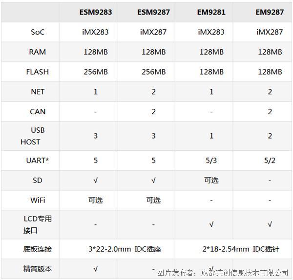

下面是ESM928x与EM928x的资源配置表,明确地标示出不同系列的主要资源差异,方便对比选型。
  *表示:高速串口数量/低速串口数量
  ESM928x系列工控主板的价格优于EM928x系列工控主板的价格。在开发软件方面,ESM928x与EM928x完全一致,应用软件相互兼容。我们推荐用户在新的设计中,优先选用ESM928x系列主板,同时EM928x系列也会保证持续的供货。
