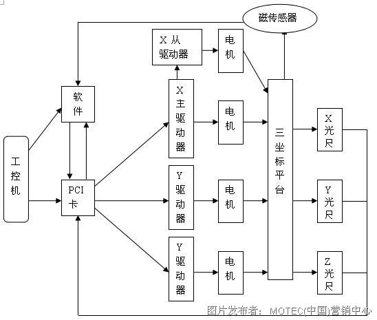

以测量四极磁铁磁场为例,四极磁铁的磁场区域为圆柱体形场。第一步找正,设定测磁原点(O点),需要用探头找正圆柱体形场的中点,找正后设定该点为圆柱体场的测磁原点(O点);第二步编程,在测磁原点建立磁场坐标系(笛卡尔坐标系Oxyz),在磁场坐标系中设定一组点(P1~P16)作为测磁点,编程使测磁探头顺序到达P1至P16点,到达每一点后需停留一定时间(比如5秒钟),然后读出磁场测量值,再移动至下一点。第三步测量,按照编好的程序运行,使探头到达每一个测量点,并测得磁场数据,然后生成测磁数据文件(.txt或其它格式)。测磁数据文件中要有每个点的坐标值,及该点对应的磁场值。
三、基本配置及结构
控制系统采用MOTEC PCI卡,3轴模拟全闭环控制;伺服电机系统采用MOTEC,X轴使用两套伺服电机,主伺服同步驱动从伺服运动;光栅尺采用高精度MOTEC光尺。机械部分采用MOTEC三坐标大行程平台,软件部分单独开发。控制流程图

此系统已成功应用,并且各项指标达到或超过客户要求,XYZ轴重复定位精度0.01mm,速度范围在1~100mm/s,机器运行平稳。软件开发考虑周全,符合客户要求,并且提供许多方便快捷的操作方式,菜单、按钮、快捷键多种方法操作;并且显示各种运行数据,比较直观。此系统只要替换为其它传感器如:压力、温度、超声等,便可应用其他测量工程。
