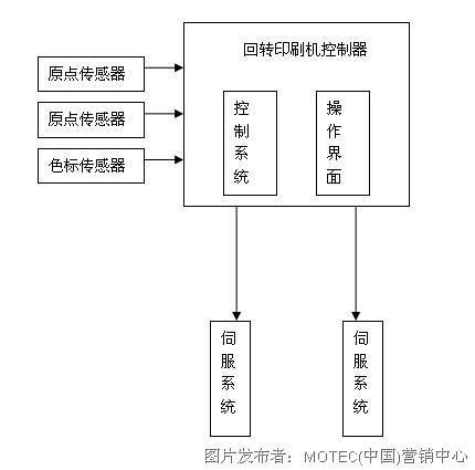

电气配置:
控制系统采用伺服轴模式。这样控制系统和伺服系统之间构成位置环,在伺服电机高速转动的过程中减小位置偏差,并且提高轴与轴之间协同运动时的精度。控制系统配备触摸式人机界面,在人机界面上可以修改和监控各种工艺参数。驱动部分采用MOTEC系列850w电机加APEX 10:1减速器。二次套印的色标传感器采用德国SICK产品。
系统组成:
主要技术点:
