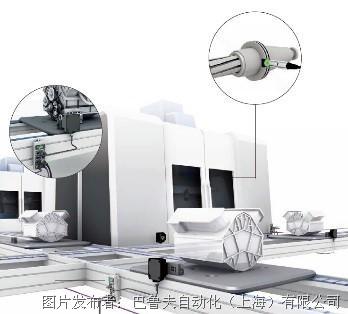

刀具识别和工件追踪——RFID,现代生产中的关键技术
随着读写次数的不受限制和实时的信息交流,RFID已变得不可或缺。
通过刀具识别的刀具管理:自动处理刀具特定数据的模式开启了刀具管理的新境界。避免人工输入错误,在装载和卸载过程中,RFID可以连续性的记录刀具信息并自动利用刀具。通过这种方式,RFID确保机加工的高质量和刀具的最优利用。
刀具的追踪:在工件的追踪,追溯应用中,RFID 已成为柔性线制造的一部分。不同大小尺寸的工件可以可靠的在生产线上输送通过。
