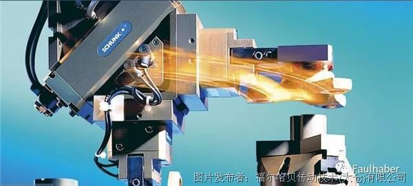

在新驱动概念中,气动装置与电机相辅相成。气动装置提供所需的高功率密度,电机则有助于实现快速响应和极佳的可控性。SRU 40 Masterdrive(根据这一概念设计出的产品)除了驱动以外还集成了电子控制装置,最大化地利用了这两种驱动的优势。
即便负载不同,智能驱动也可以选择较短的周期。PLC启动信号后可直接启动伺服电机。由于拥有固有延迟,气动装置可作为“涡轮增压机”提供所需的扭矩,这确保实现即时软启动和有力的加速。减速时,气动装置可制动,而电机则将装置精确地移动到位。此外,对于高负载的制动过程,软制动气动装置可调整至指定参数,而易磨损的液压减震器无需采用这种设计。
紧凑外壳的混合动力驱动系统可精确定位转动
除了拥有精密的控制系统外,该旋转装置还有两种连接方式:用于过滤空气的压缩空气接口以及连接驱动和控制柜的控制电缆。其控制箱可控制PLC和24V标准电源的连接状态,因此,通过数字输入和输出即可设置五个位置,无需编程。接着,PLC脉冲被发送至有问题的位置上,驱动到达位置后会发出反馈信号。气动驱动可提供13Nm的高扭矩。直流微型电机控制简便,可在180°旋转范围内实现精确度为0.03的定位。
