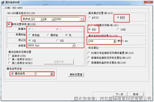

二、PLC的 modbus从站创建
打开《Delta WPLSoft》编程软件,打开程序,选择好自己的PLC型号和COM1编程通讯参数。然后进行COM2或COM3的RS485通讯参数设定,本文使用DVP-60ES型号进行说明,其他同系列型号操作基本一致。    在梯形图编辑窗口中,选中一行空白行,点击菜单栏的“向导”,选择“通讯程序”,如下图。
进入COM口参数选择界面,(某些型号会让您选择设定的是CMO1/2/3,选择自己要连接DTU的PLC串口即可),如下图,设置通讯参数为 9600,8,N,1;并且保持通讯参数,通讯模式为RTU,通讯等待延迟为100ms,通讯站号是设定PLC作为第几子站,此图中设定为1。点击下一步,选择支持MODBUS指令,之后一直点击下一步到完成。
 在梯形图中自动生成通讯参数程序,如下图(此处为COM2通讯):
这里就完成了台达PLC MODBUS从站的建立,台达PLC内部集成了MODBUS-RTU功能,通过我们设定好的COM口能够直接作为从站使用,PLC内部地址与MODBUS地址对应关系在《台达PLC通讯协议v1.1》中有详细说明,如下图:
