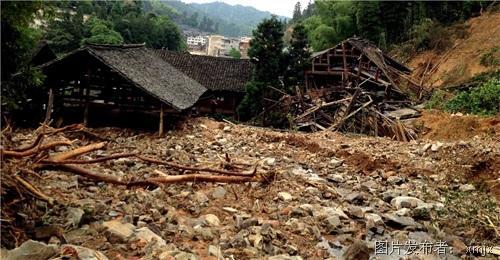

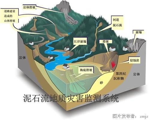

  我国是一个崩塌、滑坡、泥石流等地质灾害发生十分频繁和受灾损失极为严重的国家,尤其是中西部地区。据国土资源部统计,崩塌、滑坡和泥石流,分布范围占国土陆地面积的44.8%,地质灾害对我国人民生命财产及国民经济的威胁极其严重,严重影响我国社会经济的可持续发展。因此地质灾害泥石流监控预警系统方案的实施很大程度上避免和减少山洪灾害导致的人员伤亡和财产的损失。

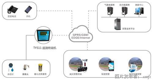

  泥石流监测预警系统主要是由三大部分组成:采集及控制设备、网络传输层、远程数据监控中心等系统组成。通过采集终端对各项水文数据进行实时监测,并将采集数据通过计讯TY511遥测终端无线通信传到中心的泥石流及滑坡灾害监测预警平台,平台对所得的数据进行综合分析并得出预警信息,最终由无线减灾发布系统发布预警信息。
  系统拓补图

  4.通过TY511遥测终端机采集并送各类监测数据,通过GPRS/CDMA、短信、北斗卫星等多种通讯方式,通过自报或召测上报等方式将数据传回泥石流及滑坡灾害监测预警平台 。
