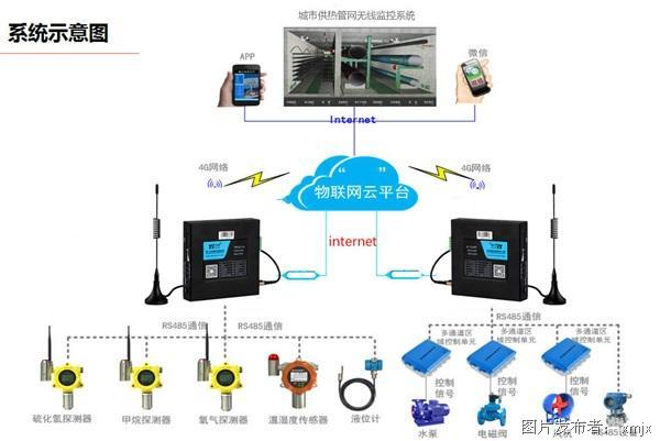

  供热管网无线监控系统由前端部分来完成对卫生监测因子的含量的监测与汇总、转换、传输等工作,监测因子包括温度、压力、流量、热负荷变化等,这些监测因子由数据采集终端使用不同的方法进行测量获得一个非常准确的测量数据;
  此结果通过数据处理转换后经由无线工业路由器通过GPRS网络向在线监测数据平台传输数据,在线监测数据传输平台来实现数据的接收、过滤、存储、处理、统计分析并提供实时数据查询等任务,当温度超过设定值的时候,自动开启或者关闭指定设备。

  整个系统主要三大部分组成:数据采集部分、数据传输部分、数据管理中心部分。
  1、数据采集层(换热站硬件设备)
  采集传输设备:无线监控终端
  传感计量设备:压力传感器、温度传感器、流量计、电磁阀;
  2、数据传输层(数据通讯网络)
  采用计讯TR321系列无线路由器通过GPRS、3G、4G等网络传输数据,统无需布线构建简单、快捷、稳定。
  无线组网模式具有:传输速率搞、信号覆盖范围广、实时性强、安全性高、运行成本低、维护成本低等特点。
  3、数据管理中心(监控中心)
  硬件主要包括:工作站电脑、服务器(电信、移动或联通固定IP专线或者动态ip域名方式);
  软件主要包括:操作系统软件、数据中心软件、数据库软件、供热管网监控系统软件平台(采用B/S结构,可以支持在广域网进行浏览查看)、 防火墙软件;
