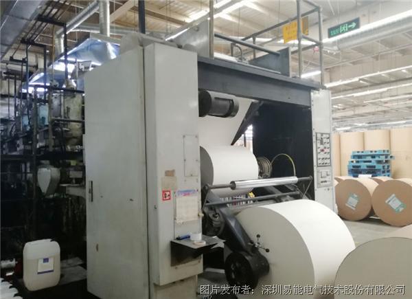

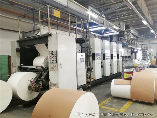

在我们的日常生活中,一本本厚厚的书籍、大量的报纸、装订精美的挂历等等这些是怎样制作成的呢?这就离不开印刷机的功劳了。印刷机在我国印刷行业有着广泛的应用,老机型的主传动多采用直流电机。因他们是60-70年代的产品,产品已经老化。所以印刷机的变频改造势在必行,而改造的第一步就是要确定确定电动机及变频器的型号。

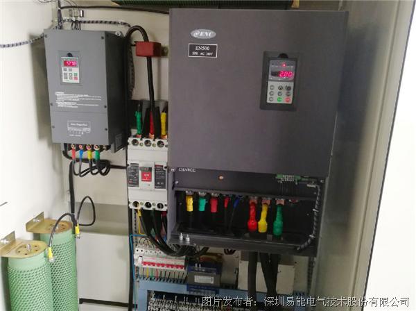

根据原电机的功率和转速确定电动机以及变频器的功率。原直流电机功率为90kw,转速525-2100r/min。在此次改造中,采用了普通的三项异步电动机,型号为y160m-4;变频器采用易能EN500系列,额定功率为132kw,型号为EN500-4T1320G。
在客户的印刷机中,主电机早先采用直流电机驱动,电机耗电高,维护不便,需要经常更换碳刷,印刷产量低。为了节能我们采用了变频调速技术,利用易能电气EN500多功能通用型矢量变频器对其进行改造,改善了系统功能,使其操作方便、维护简便,且令印刷机的高性能、高功能得到充分发挥,节能效果明显,具有良好的应用推广价值。

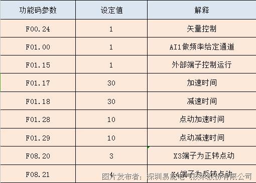

EN500变频器部分参数设置
