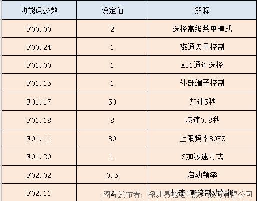

变频器参数设置:
调试注意事项
1、采用EN600磁通矢量控制模式,根据电机铭牌设置电机参数,旋转自学习。
2、避免回转,有的针织大圆机系统加装了单向轴承的机器,但是某些大圆机在机械上没单向轴承,轻微的反转可能就会损坏针盘,所有要控制好电机,需对变频器设置停机直流制动参数,确保停机时电机轴完全刹住。
