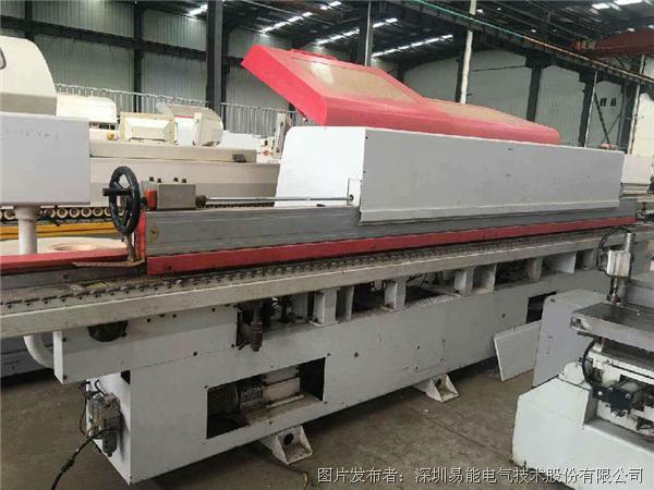

设备工艺
全自动封边机主要包括机身、各加工部组、控制系统。机身部分由上下横梁、底座组成,其中机身部分关系到精确度,上下横梁,关系到加工板材能否直线运行,确保每个工位的精密运行。封边机可分为手动曲线封边机和全自动直线封边机两种。标准机型配置为:只具备齐头,修边,刮边,抛光这四个主要单元。利用感应器检知工件工位从而完成封边机的输送--涂胶--切断--前后齐头--上下修边--上下精修--上下刮边--抛光等封边工序。用户可根据自己的实际情况增加双修,开槽,仿形等工位。

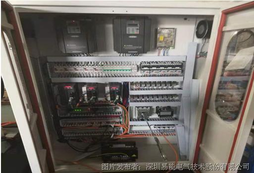

系统配置

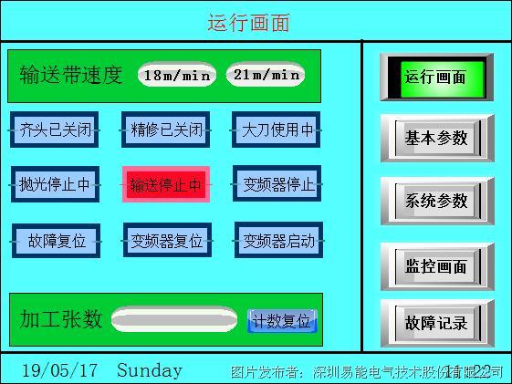

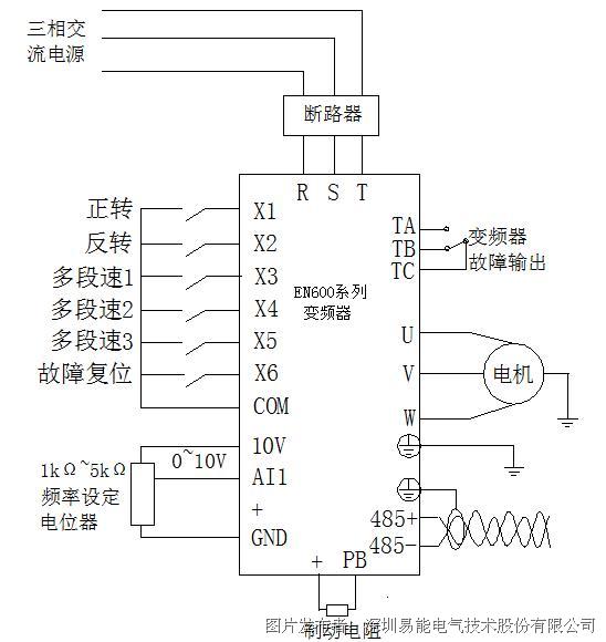

该现场采用易能PLC、EN600变频器和HM-070AE触摸屏。PLC控制系统与人机界面之间采用标准的modbus通讯协议,准确读取变频器的状态信息。控制系统与变频器之间采用多段速的控制方式,方便客户准确选择不同的线体速度。
触摸屏画面

变频器接线图
