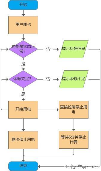

  以下为用户刷卡用电时的整体系统流程:
  流程说明:
  1、用户刷卡,系统判断控制器状态和用户余额情况,满足条件则开始用电。
  2、用电过程中,客户再次刷卡,即停止用电和计费。
  3、用电过程中,如客户直接拉闸停止用电(未第二次刷卡),系统等待5分钟停止计费。
  4、用电过程中,如余额不足,停止用电,并提示余额不足;如控制器状态异常,停止用电,并提示反馈信息。

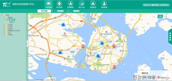

  云平台系统,具有数据的实时监测、电权管理、收费管理、数据统计分析、告警查询等模块。通过充电桩终端设备参数的上报,实现充电桩运行情况的实时监控;同时平台系统也可下发指令至终端设备,实现对设备的远程调试、维护和升级。

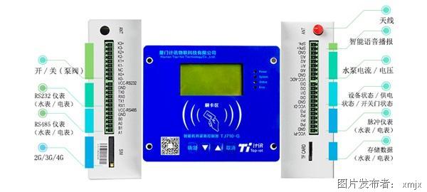

  TJ710系列控制器是智能充电桩系统的核心设备,它可以嵌入到智能机柜,对机柜进行监控,实现了用电刷卡管理、远程监控等功能。
  1、产品功能
  IC卡取电:语音提醒即刷机用;NFC技术:数据安全杜绝误刷;水、电、时间三种计量:多卡操控水、电、时间精准计量;精准采集:水表信息的精确采集、电表数据精确采集;智能检测:余额不足、监测数据异常、故障信息实时报警。
  2、应用广泛
  TJ710广泛应用于用电用水行业,成功应用于甘肃、内蒙、黑龙江、河南、河北,累计用量22000套。
  3、良好的扩展性
  接口丰富,可对接各类水/电表,控制器可以控制设备开关(D0),采集串口信号(RS485/RS232)、模拟量信号(AI)、脉冲量或开关量信号(PI/DI)。
  4、其它产品优势
  NFC技术:无线读卡、防复制、防消磁、防水防潮;充值方便:手机开卡 即充即用;存储功能:本机循环存储监测数据,掉电不丢失;语音播报:语音提醒 方便易用 适用人群广;实时监测:远程实时监测设备状态;防雷保护:确保控制箱在雷雨季节安全运行。
