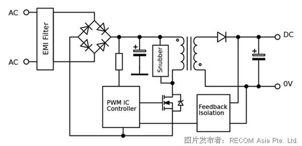

降低板载AC/DC的成本自然会导向器件数量最少的拓扑结构。低于10W时一定会是一个「反激式」转换器,具备集成功率晶体管和变压器(更精准地说是耦合电感),每路输出带有一个二极管和电容。控制IC直接(初级侧调节)或间接(通过光耦合器进行次级侧调节)对输出电压进行采样,以脉冲宽度或调频,或两者皆有的反馈施加到功率级。通常还有一些额外的滤波器组件将EMI降低到法定水平,而大电容可以为电源中断的维持时间提供能量,如图1所示。高压交流电和输出之间会形成隔离,隔离是由固体绝缘材料或通过空气间隙来达成。跨接在隔离两端的器件如变压器或光耦,将构成能提供足够的隔离以满足国际安全机构的要求。
图1:典型低功率AC/DC转换器之反激电路
简单反激拓扑的缺点就是内部电压可能很高,开关上的电压通常为600V或更高,某些器件则承受高纹波电流。例如,输出电容必须承受峰值纹波电流,该电流可能是直流输出电流的1.5至2倍之高。高纹波电流会在电容的ESR中耗散功率并升高温度。根据工作模式的不同,初级开关电流的峰值和均方根也可能大到令人惊讶。由于高压开关具有相对较高的导通电阻,因此会降低效率,功率会在开关和AC电容中产生损耗。

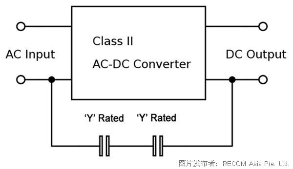

板载AC/DC转换器产生的传导EMI电平接近大功率产品,因为共模噪声不会随着功率变化,而是由于内部dV/dt高电平通过杂散电容耦合而产生的,每个设计都会发生。因此简单的低功率设计可能需要比转换器本身更大的EMI滤波器才能满足排放标准。控制IC设计人员使用谐振或半谐振拓扑和技术(如频率抖动)控制dV/dt来解决该问题,这个技术可以降低标准测量接收机带宽中的平均EMI。板载AC/DC转换器通常是一个没有初级接地的Class II设备,但它们的输出通常会在实际应用中接地来为共模传导噪声提供路径。初级到次级的Y电容有助于减少高频干扰,但不能加到太大因为如果输出未接地,危险的交流电流可能使用户触电。某些家用标准(例如EN 60335)要求非常低的电容值并且要串联两个Y电容以预防其中一个故障。在微型封装内安装两个串联电容,同时每个电容在引脚之间都保留足够的安全爬电距离是非常困难的,通常都让使用者自行添加以符合EMC标准。
图2:Class II应用可能需要两个Y电容以达到EMI和安全标准

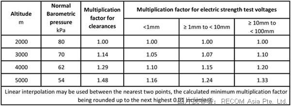

运行海拔高度有时会被忽略;功率转换器的电气间隙标准通常设定在2000m。更高海拔的间隙会大幅增加。例如,根据EN 62368-1标准(图3),在5000m的高度间隙要乘以1.48倍(这看似极端,但是全球有八个首都的海拔超过2000m)。此外,高海拔地区有许多肺科诊所,因此高于2000m的情况很常见,而这增加了小空间设计的难度。
图3:以海平面为基准的电气间隙和测试电压修正系数(来源EN 62368-1)

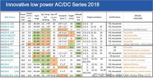

RECOM接受了设计低成本、工业规格的板载AC/DC转换器的挑战。转换器的系列规格为1W至30W,工作电压至少为85VAC至264VAC。有些还包括305VAC。5W的产品,RA05-K/480的最高工作电压为525VAC。转换器可提供高达5000m的额定海拔高度,最低的工作温度为-40°C,最高+90°C(降额)。行业领先的新3W转换器的尺寸为22.5mm x 27.94mm x 18mm,20W版本也仅25.4mm x 50.8mm x 23mm。特别的是,该系列包括圆形封装的3W、18W和30W。可用于标准、嵌入式、壁挂式安装,其中超薄型3W部件仅11mm高。该系列中的所有部件均获得EN 60950或EN 62368 ITE安全认证,大多数有EN 60335家用电器认证,而18W和30W圆形转换器具有医疗认证以及有线连接。图4总结了系列规格。
图4:RECOM板载AC/DC转换器规格
