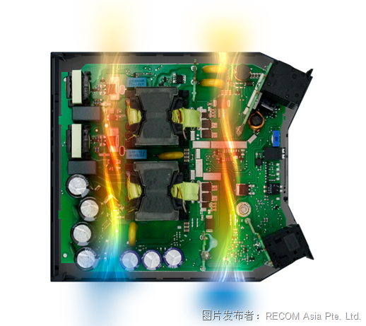

图 1:RACPRO1 DIN 导轨电源的设计充分利用了烟囱效应。
RACPRO1 DIN 导轨式 PSU 是烟囱效应设计原理的典范。内部组件的位置形成了两个垂直的烟囱。当热量上升时,空气会通过这些通道,冷却组件。
这种对烟囱效应的巧妙利用,使 RACPRO1 系列能够依靠对流冷却,而不是强制空气冷却。即使在温暖、封闭的环境中,RACPRO1 PSU 也能提供高可靠性和高效率。这只是 RACPRO1 系列为工业 DIN 导轨 PSU 树立新标准的方式之一。
