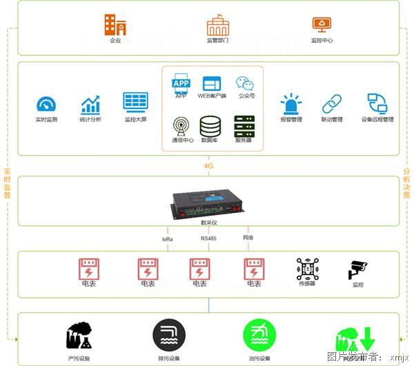

  用电监管系统,实现从前端到平台的全流程建设,包括前端数据的实时采集到后端多中心的数据存储和平台的分析、预警等功能:
  数据采集、通讯:通过电表、水位计等传感器感知环境数据,再通过数采仪设备将采集数据进行边缘处理,并按规约标准通过4G网络上报平台。
  数据中心建设:包括通信中心和数据库。通信中心是部署在服务器上的软件系统,负责接收、解析和存储数采仪上报的数据报文,采用分布式架构,实现服务器资源配置良好的伸缩性。数据库是专门用来存储数据的软件,负责存放通信中心解析报文生产的数据。
  平台功能建设:实现对数据的管理、统计、分析、预警和展示,同时也实现对前端设备的远程管理、配置、升级和维护。

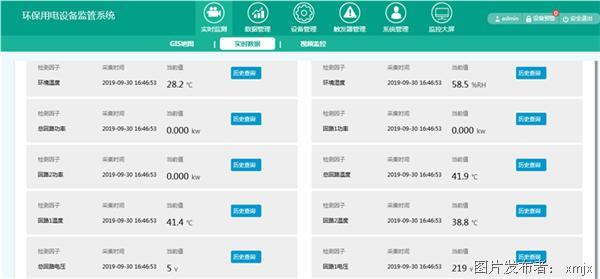

  实时监测
  实时展现前端设备所采集电流、电压、电能、功率、电表温度水位等数据,设备可按区域和机构分类,灵活分组管理,支持GIS地图显示监测点,点击监测点可查看详情。

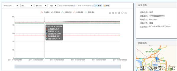

  数据分析
  利用监测生产设施和治理设施的用电参数变化情况以及数据统计分析模型等方法判定设施的运行状态和CEMS(即烟气排放连续性监测系统)监测数据的准确性。可按机构、监测点和数据因子筛选,并自定义时间段对数据进行分析,展现形式可根据需求自由切换曲线或柱状,并可保存为图片;并支持列表形式展示和导出功能。

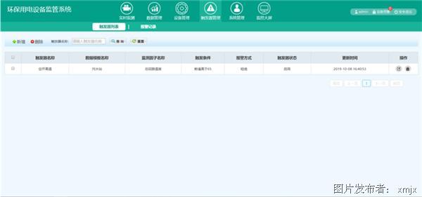

  报警管理
  实现对监测因子进行触发条件(如:停/上电、电压回路异常、清零指定数据、电流回路异常、电压越限、电流越限等)、报警方式(如短信、微信)的配置,实时监测数据,当数据满足报警条件时,即对监测点责任人员进行短信或微信的通知,并生成报警记录。
