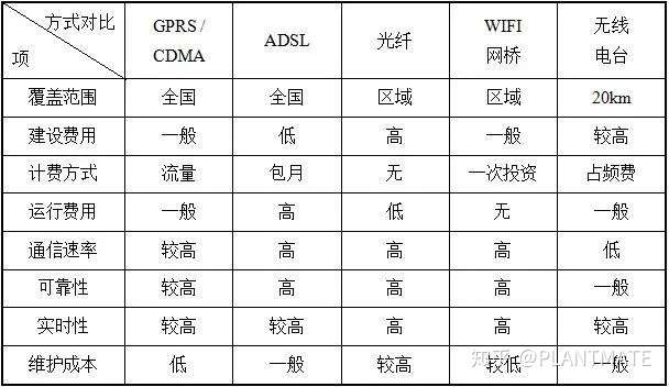

数据通信是油田监控系统的一个重要环节。从现有通信方式看,可选择有线和无线两种,有线方式包括光纤专线、ADSL等,无线方式有数传电台、CDMA等。这些方式应用于油田监控系统中,各有优缺点。如下表所列的几种通信方式在覆盖范围、费用、可靠性等方面的比较。
▲各种通信方式的比较
在项目中,用户可以根据自己的油田规模、投资规模、地理分布等情况,综合考虑选择合适的远程组网方式。
一般而言,北方油田井口距离和监控中心都不太远,同时以平原农田为主,地域空旷,在综合比较数据带宽和成本后,拟选择WIFI网桥实现通信。WIFI网桥通信带宽大,同时还可与井口视频监控共用网络。虽然在网络架设初期有一定的调试和安装工作量,但后期支出较少,总体性价比较高。
