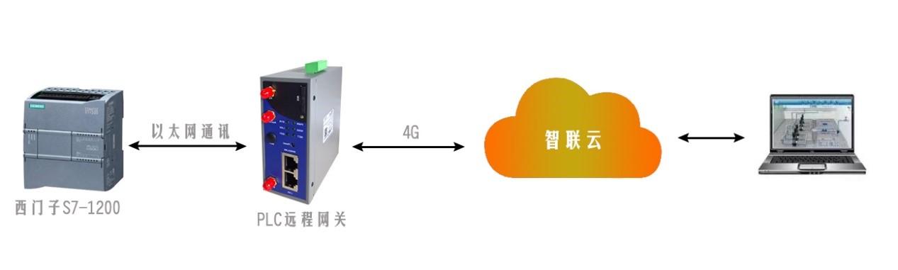

原理介绍
任何带网口的PLC都可以通过网线与PLC远程控制模块相连,远程模块插入4G卡后就会自动连接上智联云。控制端电脑只要在任何能上网的地方运行远程模块配套的SuperLink软件后,电脑也会自动连上智联云,从而让电脑连接上PLC。这时电脑上的博途软件、组态王软件、WinCC软件等等都可以连接上PLC。这里以西门子S7-1200为例,介绍如何实现远程给PLC上下载程序。
如何实现远程给PLC上下载程序?
远程给PLC上下载程序拓扑图

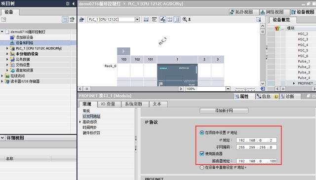

二、给PLC设置IP、子网掩码和路由器地址
IP地址:可任意设置,这里以设置192.168.0.2为例
子网掩码:设置为255.255.255.0
路由器地址:需要和IP地址在同一个网段(即前3段数字一样192.168.0),并且不要和PLC的IP设置为一样,这里以192.168.0.100为例
如何实现远程给PLC上下载程序?

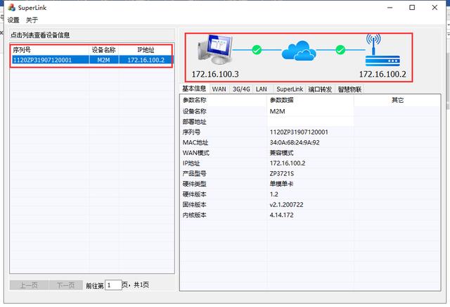

三、PLC的网络参数(IP、子网掩码和路由器地址)设置好后,电脑登录superlink软件,软件左边显示的是PLC远程模块的序列号、名称,右边如果能看到2个绿色的“√”,就表明电脑已经和模块连接上了,可正常通信。
如何实现远程给PLC上下载程序?

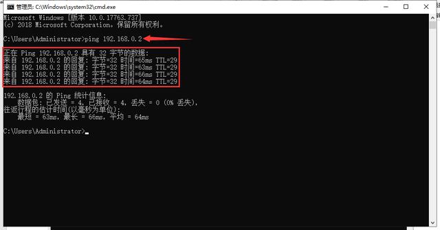

四、将PLC通过网线和远程模块的LAN网口连接起来,打开电脑的CMD命令行窗口,ping一下PLC的IP地址192.168.0.2,如果是通的就表明电脑和PLC也连接上了。
如何实现远程给PLC上下载程序?

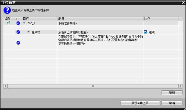

五、这时打开编程软件,就和在本地PLC直连电脑时的操作一样,可以远程给PLC远程上下载程序了。
如何实现远程给PLC上下载程序?
