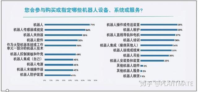

您会购买或指定哪些机器人设备、系统或服务? 71%的受访者表示他们购买或指定机器人,64%的受访者表示他们指定机器人传感器或视觉系统;59%的受访者指定机器人夹持器;52%的受访者会采购机器人软件;50%的受访者表示会采购作为大型机器系统或工作单元一部分的机器人技术;49%的受访者表示他们购买或指定机器人控制面板和外壳。

  约70%的受访者表示会参与购买或指定机器人。其他会采购和制定的产品和服务包括,机器人或视觉传感器(64%);机器人夹持器(59%);机器人软件(52%);作为大型机器系统或工作单元一部分的机器人技术(50%)、机器人控制面板和外壳(49%)。另外还有十几种相关产品或服务。机器人软件、培训和组件的多样性表明,在制定机器人规范时,需要进行更广泛的工程设计。
  与雇佣他人帮助(34%)集成机器人相比,更多的受访者会自己进行集成(45%)。似乎机器人制造商和其他自动化供应商一样,正在使他们的产品更易于设置、编程和操作,也许是因为随着人口压力和技能差距,生产时间已成为一个更重要的指标。机器人专家可以帮助缩短这一时间,无论是员工还是参与项目的机器人系统集成商。
  关节式机器人是最常见的机器人类型(72%)。其他常见类型包括协作机器人、笛卡尔机器人、龙门机器人、移动机器人和SCARA机器人等。
  对于开源机器人编程软件,27%的人表示他们正在使用或将要使用;31%的人表示采用来自第三方制造商的控制器引导机器人移动。47%的受访者有物料处理/输送应用程序;34%的受访者表示他们有拣选和放置应用程序。目前的机器人主要应用三种类型的机器视觉:可见光(31%);三维机器视觉(13%);红外线(10%)。机器视觉可用于质量控制、码垛、拣选和放置、装配和其他应用。

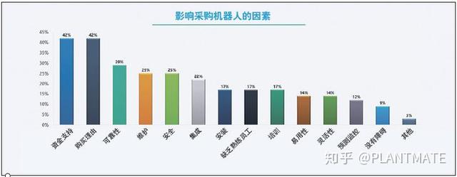

  只有12%的公司拥有一个或多个预定的机器人供应商。对于采购或规格,极其重要的决策包括安全设备(88%)、产量(87%)、避免停机时间(86%)和质量(86%)。提升产量(64%)和质量(52%)是最大的采购原因。资金支持和购买理由是影响采购的最大因素(各占42%)。
  超过一半的人预计他们下一次购买机器人将在一年内完成。三分之一的受访者表示,他们下一次购买机器人是在未来6个月内;4%是在一年内。43%的受访者表示,他们愿意为购买机器人考虑另一家供应商,32%的受访者表示“可能”,总共75%的受访者可能会更换供应商。
影响下一次购买机器人的因素有哪些?42%的受访者表示,资金支持和购买理由是他们下一次采购机器人的主要障碍;超过20%的人认为可靠性、维护、安全和集成是影响购买机器人的主要因素;9%的受访者认为没有障碍。
