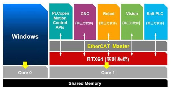

  所谓软件实时控制,就是用软件代替传统的控制器硬件实现实时控制,包括机器控制中常见的PLC逻辑控制、运动控制和视觉控制等。软件实时控制通常的实现方式是“软件+工控机(IPC)+实时操作系统”。

  KINGSTAR是一个适用于 PC的实时运动控制与机器视觉的软件平台。可以提供世界一流的设备自动化、高级自动控制系统集成工具、精准传输指令、稳定和开放性的重要组合功能,实现了工业4.0的承诺。只需一台工业PC,您就可以快速,经济高效地使用纯软件运动控制器和机器视觉替代多个硬件控制器。同时,KINGSTAR可以与Windows、RTX64 RTOS、EtherCAT、IEC61131-3、OPC-UA等无缝集成,并利用这些标准例如EtherCAT通讯协议,使制造业者避免被特定硬件供货商所限制,客户能够对任何智慧工厂优化其控制器。
