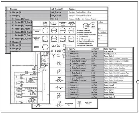

  随着基于标签的PLC系统的出现,地址变得更具描述性,并且基于寄存器的地址也被隐藏起来,变成不可见了。根据PLC的品牌或平台的不同,标签名称具有不同的规则。它们的长度可以是40个或更多的字符,并可以使用字母数字字符。有些平台允许使用空格,而有些平台则需要使用下划线。
工厂自动化和过程控制标签命名对于一致性、易于理解和故障排除至关重要。 图片来源:Automation Primer
 可以下载的标签
  标签实际上已下载到PLC中。它们也可以在标签数据库中按字母或数字顺序组织,这使命名约定很重要。由于可以使用如此多的字符,标签名可以非常具有描述性,并且包含大量信息。同时,带有太多缩写的长标签名可能很难阅读。
  诸如AutoMode、AutoCycle、Fault或CycleStop之类的常用功能或术语在行业中很常见,不需要很多额外信息。系统或机器可能分为区域或站,并标签为Zone2,Cell15或Station003,这些标签可能需要更多文档或说明。
  用户自定义数据类型(UDT)由于允许使用“点”连接,因此使标签变得更加复杂,例如“VFDrive2100.ActualSpeed”。 嵌套UDT允许使用上述标签。

  创建标签名时,首先需要记住的是,要把技术人员或维护人员当做客户一样对待。帮助别人找到并理解代码,是程序员的首要职责。
 5个标签和地址命名建议
  设备或装置标签名称的命名规则很重要,有助于理解并加快故障排除速度。在决定标签名称模板或规则时,需要考虑以下5个建议:
  1.使名称尽可能描述标签的功能。使用技术人员容易理解的标准化术语和缩写。如有必要,添加说明。
  2.标签按字母和数字顺序显示,对相同功能或区域,使用相同的字母/数字开头的标签,对于组织顺序很重要。
  3.如有必要,请使用下划线或大写字母来使标签更具可读性。
  4.如果软件平台允许使用本地标签,请在将其复制到复用程序之前,为特定程序集或程序分配所有标签。这样可以节省很多时间。
  5.使用电子表格创建标签。这比手动在数据库中键入标签要容易得多。标签可以更容易地添加和复制数据。PLC平台允许轻松导出/导入标签。 这也可以确保程序员所使用的标签与电气和机械设计师所使用的相同。
