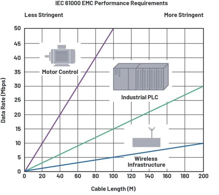

不可靠的数据传输会降低整体系统性能。在运动控制应用中,现场总线一般用于对单轴或多轴电机实施闭环位置控制。这些电机一般处于高数据速率、长电缆传输线状态,如图1所示。如果位置控制不可靠,那么实际性能会下降,次品率上升,进而导致工厂生产率降低。在无线基础设施应用中,现场总线一般用于对天线实施倾斜度/位置控制,因此准确的数据传输至关重要。在运动控制和无线基础设施应用中,需要提供不同级别的EMC保护,具体如图1所示。运动控制应用通常处于电噪声环境中,这可能导致数据误差。对于无线基础设施,则必须为其提供保护措施,避免在裸露的环境中间接遭受雷击损坏。
图1. RS-485的EMC、数据速率和电缆长度要求。

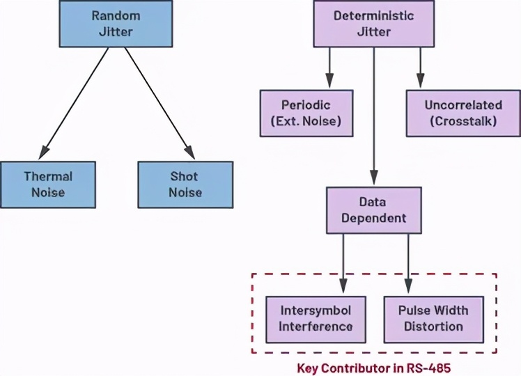

图3显示通信网络中造成抖动的各种来源。在基于RS-485的通信系统中,影响时序性能的两大因素是收发器脉冲偏斜和码间干扰。脉冲偏斜也称为脉冲宽度失真或占空比失真,是收发器在发射和接收节点产生的一种确定性抖动。脉冲偏斜定义为信号上升沿和下降沿之间的传输延迟差值。在差分通信中,这种偏斜会产生不对称交越点,并且发送0s和1s的持续时间不匹配。在时钟分配系统中,过度的脉冲偏斜表现为发射时钟的占空比失真。在数据分配系统中,这种不对称会增加眼图中显示的峰峰抖动。在这两种情况下,过度的脉冲偏斜会对通过RS-485传输的信号产生不利影响,且会降低可用的采样窗口和整个系统的性能。
图3. RS-485通信网络中造成抖动的主要因素。
当信号沿的到达时间受到处理该信号沿的数据模式影响时,会发生码间干扰(ISI)。对于采用长电缆互联的应用,码间干扰效应变得越来越明显,使其成为影响RS-485网络的关键因素。更长的互联会产生RC时间常数,其中电缆电容在单个位周期结束时没有充满电。在发射数据只由时钟组成的应用中,不存在这种码间干扰。码间干扰也可能由电缆传输线上的阻抗不匹配(因为短截线或终端电阻使用不当)引起。具备高输出驱动能力的RS-485收发器一般可以帮助最大限度降低码间干扰效应,因为它们对RS-485电缆负载电容充电时所需的时间更短。

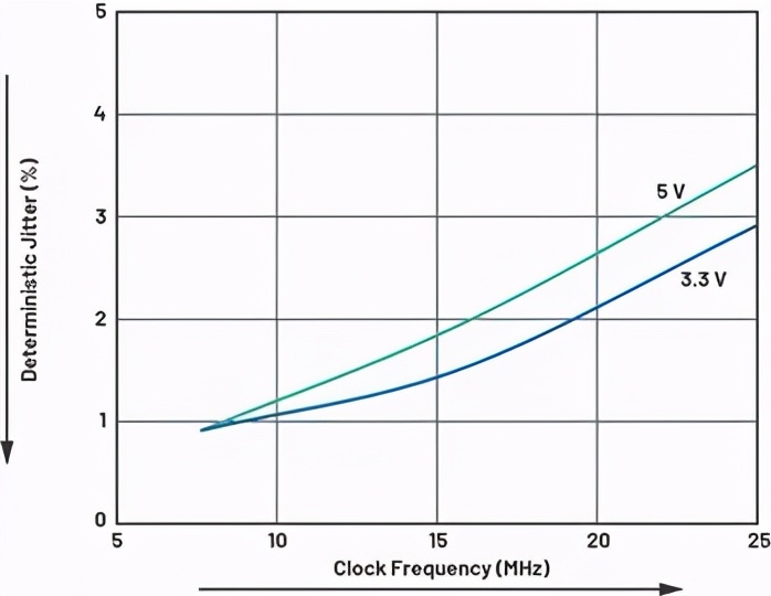

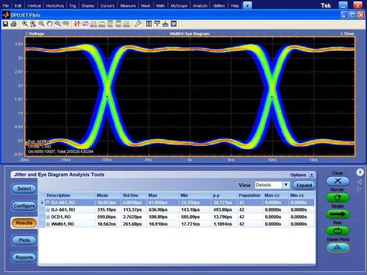

ADM3065E RS-485收发器具备超低的发射器和接收器偏斜性能,所以非常适合用于传输精密时钟,通常采用电机编码标准。事实证明,ADM3065E在电机控制应用中采用典型电缆长度的确定性抖动小于5%(图4和图5)。ADM3065E具有较宽的电源电压范围,因此这种时序性能水平也可用于需要3.3 V或5 V收发器电源的应用。
图4. ADM3065E的典型时钟抖动性能。
图5. ADM3065E接收眼图:分布在100 m电缆上的25 MHz时钟。

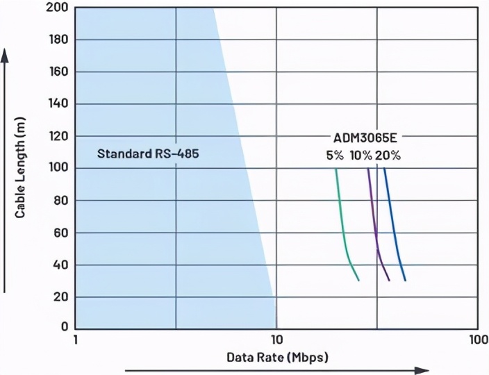

除了出色的时钟分配,ADM3065E时序性能还支持实现可靠的数据分配,以及高速输出和最少的附加抖动。图6显示,通过使用 ADM3065E,RS-485数据通信的时序限制会大大放宽。标准RS-485收发器的抖动通常为10%或更低。ADM3065E可以在长达100米的电缆上以20 Mbps以上的速度运行,并且仍然可以在接收节点保持10%的抖动。这种低水平抖动降低了接收数据节点错误采样的风险,可实现使用典型的RS-485收发器无法实现的传输可靠性。对于接收节点可以容忍高达20%抖动的应用,可以在100米电缆内实现高达35 Mbps的数据速率。
图6. ADM3065E接收数据节点具有出色的抖动性能。

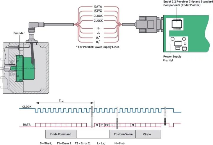

这种时序性能使ADM3065E成为电机控制编码器通信接口的理想选择。对于使用EnDat 2.2编码器协议传输的每个数据包,数据传输都与时钟下降沿同步。图7显示,对绝对位置(TCAL)进行初始计算后,起始位开始将数据从编码器传输回主控制器。随后的错误位(F1,F2)表明了当编码器引起的故障错误的具体位置。然后,编码器发送一个绝对位置值,以LS开头,后接数据。时钟和数据信号的完整性对于通过长电缆能否成功发送定位和错误信号至关重要,EnDat 2.2指定最大抖动为10%。这是EnDat 2.2指定采用20米电缆、16 MHz时钟速率时的最高抖动要求。图4显示,ADM3065E能够满足此要求,时钟抖动仅5%,图6显示ADM3065E能够满足数据传输抖动要求,但标准RS-485收发器不能满足。
图7. 时钟/数据同步的EnDat 2.2物理层和协议(基于EnDat 2.2图表实施调整)。

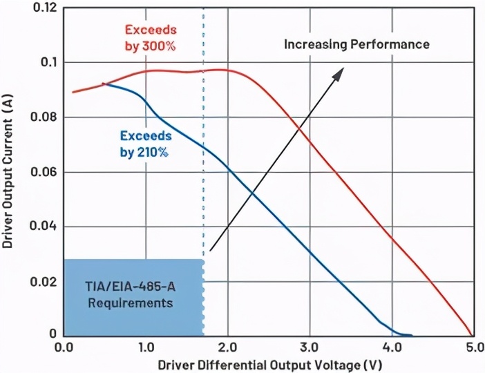

TIA-485-A/EIA-485-A RS-485标准要求采用合规的RS-485驱动器,在满负载网络中产生至少1.5 V的差分电压幅值VOD。这个1.5 VOD允许在长电缆内发生1.3 V直流电压衰减,而RS-485接收器要求以至少200 mV输入差分电压工作。ADM3065E用于在提供5 V供电时输出至少2.1 V 的VOD,此情况已经超出了RS-485规范要求。
满负载RS-485网络相当于54 Ω差分负载,该负载模拟双端接总线,包含2个120 Ω电阻,另外750 Ω则由32个1单位负载(或12 kΩ)连接器件构成。ADM3065E采用专有的输出架构,可在满足共模电压范围要求的同时最大化VOD,并超越了TIA-485-A/EIA-485-A的要求。图8显示,ADM3065E在使用3.3 V电轨供电时,产生的驱动力超过RS-485标准要求>210%,而采用5 V电轨供电则超过>300%。这扩大了ADM3065E系列的通信范围,相比常规的RS-485收发器,支持更多远程节点和更高的噪声容限。
图8. ADM3065E在广泛电源范围内的性能表现均超越了RS-485驱动器要求。

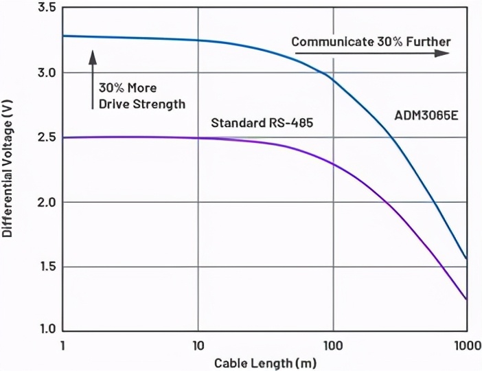

图9通过1000米电缆的典型应用性能,进一步说明了这一点。通过标准AWG 24电缆通信时,ADM3065E的性能比标准的RS-485收发器高 30%—接收节点上的噪声容限高30%,或者在低数据速率下,最大电缆长度增加30%。这种性能非常适合RS-485电缆长达数百米的无线基础设施应用。
图9. ADM3065E能够为超长距离应用提供出色的差分信号。

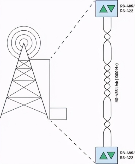

RS-485信号采用平衡差分式传输,本身就具有一定的抗干扰能力。系统噪声均等地耦合到RS-485双绞线电缆中的每条导线。双绞线使产生的噪声电流沿相反方向流动,与RS-485总线耦合的电磁场相互抵消。这降低了系统的电磁敏感性。此外,ADM3065E增强的2.1 V驱动强度支持在通信中实现更高的信噪比(SNR)。在长电缆传输中,例如地面和无线基站天线之间的距离长达几百米,具备增强的SNR性能和出色的信号完整性可以确保对天线实施准确、可靠的倾斜/位置控制。
图10. 无线基础设施的电缆长度可能超过几百米。

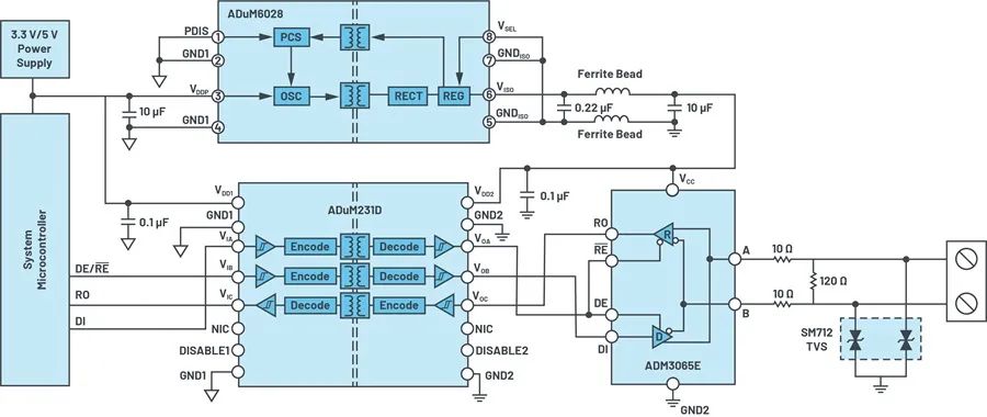

对于无线基础设施应用,需要增强的EMC保护来防止遭受雷击损坏。在ADM3065E输入中添加1个SM712 TVS和2个10 Ω协调电阻可以增强EMC保护,提供最高±30 kV 61000-4-2 ESD保护和±1 kV IEC 61000-4-5浪涌保护。
为了提高电气要求严苛的电机控制、过程自动化和无线基础设施等应用中的抗扰度,可以添加电气隔离装置。利用ADI的 iCoupler® 和 isoPower® 技术,可以向ADM3065E中增添兼具增强型绝缘和5 kV rms瞬态电压的电流隔离。ADuM231D 提供三个5 kV rms信号 隔离通道,具有精密时序性能,可以在高达25 Mbps速度下可靠运 行。ADuM6028 隔离式DC-DC转换器可提供所需的隔离电源,耐受额定值为5 kV rms。使用两个铁氧体磁珠可以轻松满足EMC相关标准要求,例如EN 55022 Class B/CISPR 22,从而可实现6 mm × 7.5 mm紧凑型隔离式DC-DC解决方案。
图11. 具有ESD、EFT和浪涌保护功能的完整25 Mbps信号和功率隔离RS-485解决方案。
